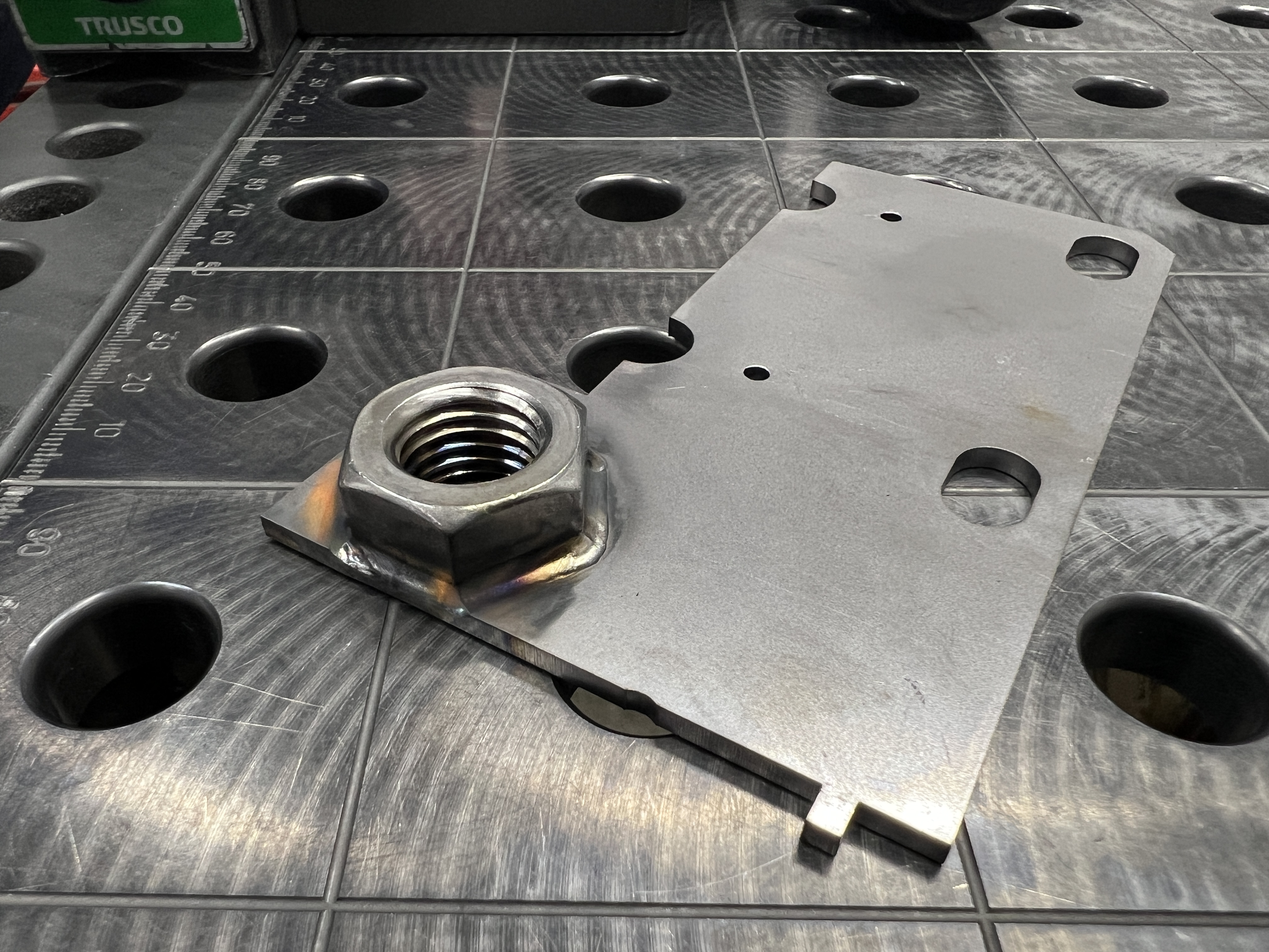

株式会社佐藤電機製作所では、精密板金加工における溶接の均一性と品質向上を目指し、ロボットファイバーレーザー溶接機を導入しています。安定した出力と緻密な制御を実現するこの設備により、人の手では難しい繊細な位置決めや繰り返し精度が可能となり、医療機器や半導体装置など高品質を求められる分野において信頼性の高い製品供給を実現しています。
【スパッタ低減と生産効率向上を両立する溶接技術】
弊社の精密板金加工では、溶接ナットの活用によりねじ山の形成と同時に、スパッタの飛散を最小限に抑える工夫が施されています。これにより、後工程での清掃や修正が不要となり、トータルの作業時間を短縮。加えて、全自動のロボット溶接によって連続的かつ高速な作業が可能となり、生産性が飛躍的に向上しています。1個から100個までの小ロット対応が可能な柔軟性も、超多品種少量生産を実現する弊社の大きな強みです。
【安定品質と省人化を支える県内屈指の溶接設備群】
弊社が導入するFLW-6000ENSISなどの先進的なファイバーレーザー溶接機は、アルミや銅など高反射材の加工にも対応可能。短波長のレーザー光によって金属の吸収率が高く、熱影響を抑えた溶接が可能です。また、3次元CADデータを活用した溶接ロボットのシミュレーションは、事前段取りを容易にし、熟練作業者でなくても一定品質の加工を実現できる点も特筆すべきポイントです。省人化が求められる今の製造業において、生産ラインの自動化とデジタル化は大きな競争優位となります。
