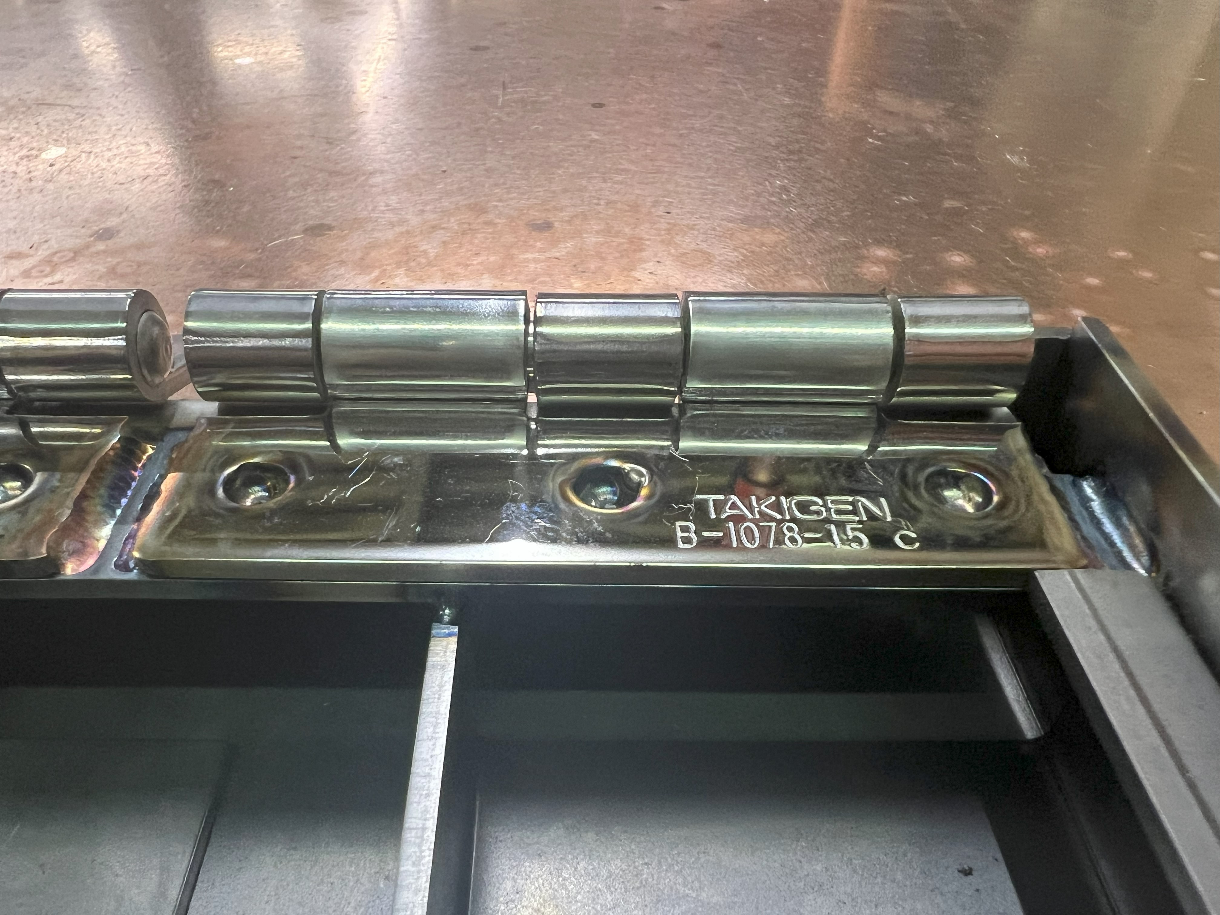

プラグ溶接とは、金属の接合方法の1つで、小さい穴を開けた金属部材同士を溶接して結合する技術です。
主に、重ね合わせた板金を固定したり穴があいている部品を強固に接合したりする際に使われます。
~特徴~
穴を活用した接合::プラグ溶接では、上層の金属部材に開けられた穴を通じて溶接材を注入し、下層の金属部材と接合します。
高い強度::この方法により、局部的に非常に強固な接合が可能となります。特に、ねじやリベットなどの機械的接合を補完するのに適しています。
比較的簡便::特殊な工具が必要なく、標準的な溶接機で対応可能なため、手軽に実施できます。
