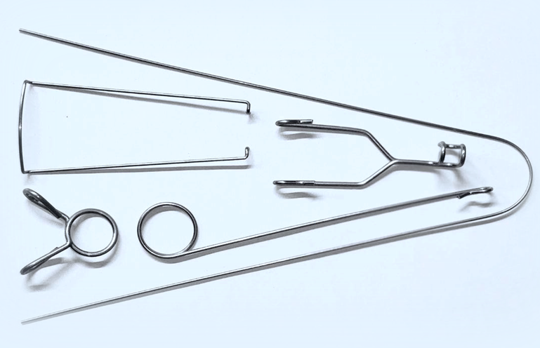

日本フォーミングではNC制御のフォーミングマシンを用いて、より複雑で立体的な線材の折り曲げ加工を行っております。
折り曲げ加工後に切断する為、折り曲げだけでなく折り曲げとコイリングを組み合わせた複雑な形状の製品にも対応しており、加工の過程で線材を回転させる事で、ねじれ直し等の工程も一回の加工に組み込む事が出来ます。
線材の種類や製品の形に合わせ大きさや仕組みの異なる複数の機械を使い分けており、全長20㎝程度の大振りなものからアクセサリーパーツの様な小さなものまで折り曲げによる製品加工が可能です。
