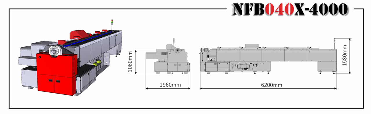

NISSIN CNCフリーフォームパイプベンダー NFBシリーズ
当社のCNC三次元フリーフォームパイプベンダーを使用すれば、STP、STKM、SUS、アルミ、銅、真鍮など冷間塑性加工に向いた金属系パイプを曲げることができます。
■ 特徴
・溶接レス
・連続複合R加工が可能で間にストレートがいりません
・外径に合わせた金型を製作すればOK
・機械に干渉しなければ360°以上曲げれます
■ NFB040Xの機械仕様
・推奨加工径範囲 : 12.7~48.6mm ※12.7~16mmは条件付き
・最小曲げ半径 :パイプ外形の3倍 ※条件による
・その他はカタログをご確認ください!
材質、数量、IGES(中心線)をいただければ検討可能です!
