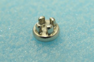

【製品詳細】
素材:SPCE
板厚:2mm
業界:車載
加工方法:順送鍛造プレス
従来の工法からVE提案を行い、冷間鍛造×順送でのプレス化を実現しコストの見直しにも貢献しております。
用途は自動車のミッションに使用されております。
順送での体積移動が難しく、製品成形工程での高さ調整が技術者の技量による部品となっております。
切削からのプレス化など検討されていましたらお問い合わせください。
