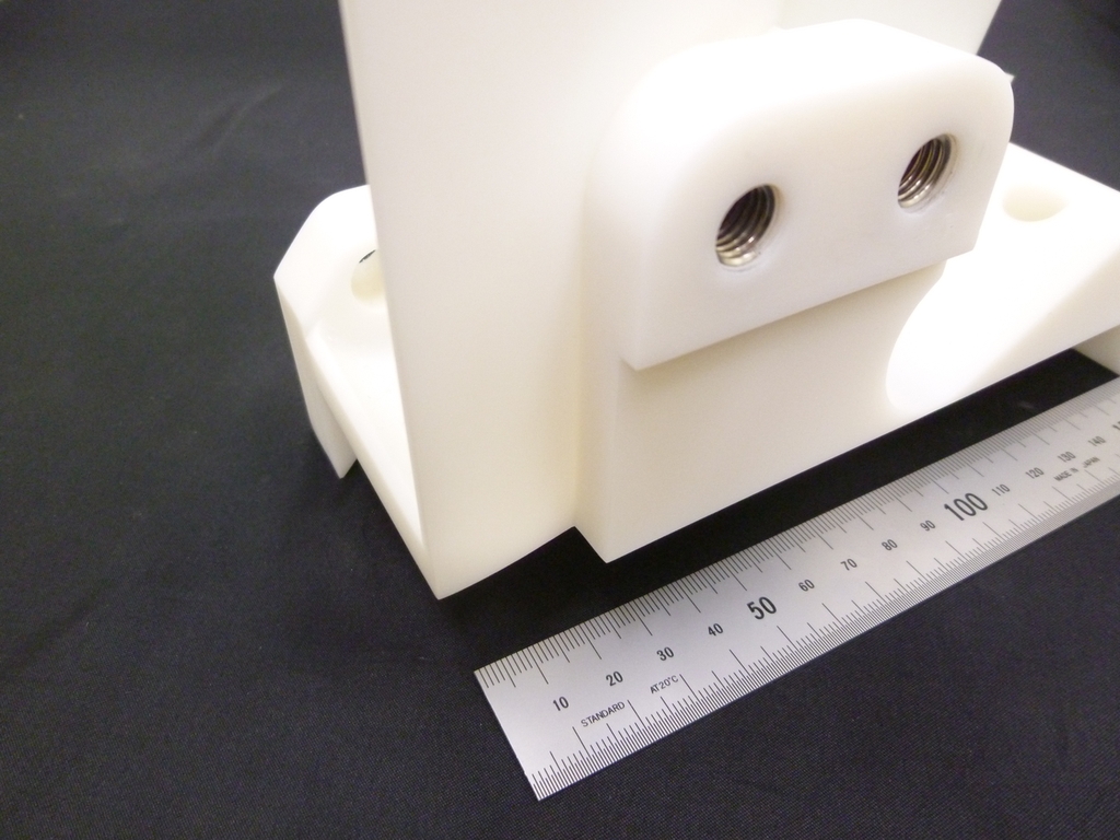

【設備部品 材質ABSライク3Dプリント 超短納期部品製作 ヘリサート挿入】
【材質】
ABSライク光造形材料
【業界・使用用途】
機械設備
設計検証用
【サイズ】
長さ150×巾120×高さ130
【加工方法】
光造形
【ワンポイント!】
ABS相当材料光造形品へ「ヘリサート」を挿入してあります。
光造形品への直接タップ加工では、ねじ締め付け強度に不安がありますが
ヘリサート挿入により、ねじ強度を向上させることが出来ます。
ヘリサート挿入には種類毎に専用の特殊工具が必要ですが、
弊社では多くの挿入工具を取り揃えておりますので、
何なりとお申し付けください。
