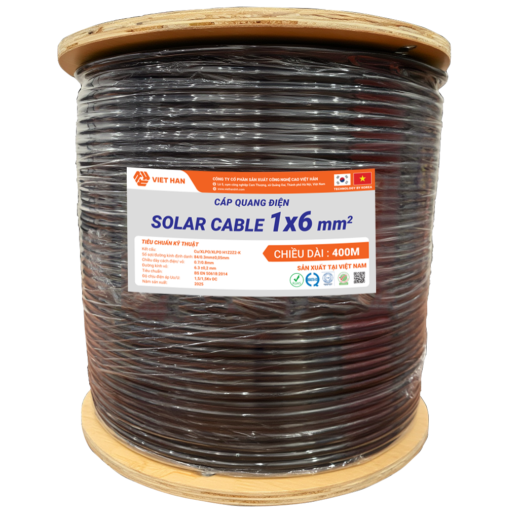

ベトハン 1×6 mm² DCソーラーケーブルは、solar cable / photovoltaic cable / DC power cable / tinned copper solar cable / XLPO insulated cable分野に属する製品です。ベトハン・ハイテク製造株式会社が、太陽光発電事業者、EPC事業者、電気・機械設備会社、工場、エネルギープロジェクトの投資家、太陽光発電システム専用ケーブルを必要とする顧客向けに製造・供給しています。
本製品は、太陽光パネル、接続箱、ストリング集電箱、インバータおよび関連機器間で直流電力を伝送するために使用されます。住宅・工場屋根、商業施設、メガソーラー、再生可能エネルギープロジェクトに対応します。
公表情報によると、公称断面積は6 mm²、構造はCu/XLPO/XLPOです。導体には複数の錫メッキ銅素線を撚り合わせたより線を採用し、絶縁体およびシースにはXLPOを使用しています。使用電圧は約1.5/1.5 kV DC、参考梱包仕様は約400 m/巻です。
ベトハンはすべてのシステムに同一仕様を適用するのではなく、設備容量、最大電流、ストリング電圧、配線距離、許容電圧降下、周囲温度、施工方法、コネクタ、数量、検収条件に応じて製品を選定します。
【製品の主な特長】
6 mm²の断面積により、同一条件下で細いケーブルよりも電流容量と電力損失の抑制に適しています。
導体は多数の錫メッキ銅素線を撚り合わせた構造で、柔軟性と曲げやすさを備え、太陽光パネル周辺の配線や接続作業を行いやすくします。
銅線表面の錫メッキは、湿気、温度変化、屋外環境における酸化の抑制に寄与します。より線構造は、許容範囲内での曲げ施工やコネクタ圧着にも適しています。
絶縁体と外被にはXLPOを使用し、耐熱性、耐紫外線性、耐オゾン性、耐湿性および耐候性を考慮しています。内側の絶縁層が電気的絶縁を確保し、外側のシースが機械的影響や環境条件からケーブルを保護します。
色は黒またはオレンジから選択でき、配線系統、極性、施工位置の識別に利用できます。
【適用用途】
本製品は以下の用途に適しています。
・住宅用屋根置き太陽光発電
・工場用太陽光発電設備
・メガソーラー、太陽光発電所
・商業施設の太陽光設備
・太陽光パネルと接続箱間の配線
・ストリングからインバータまでの配線
・屋外直流電源設備
・再生可能エネルギープロジェクト
・既設ソーラーケーブルの交換
・ベトナム製ソーラーケーブルを必要とする企業
EPC事業者は、電流、配線長、許容電圧降下を計算したうえでDC配線に採用できます。工場や事業主にとっては、屋根置き太陽光設備におけるパネル群と変換機器間の直流電力伝送に適しています。
交換用途では、既設ケーブルの断面積、電圧、電流、配線距離、コネクタ、適用規格を確認する必要があります。
【選定・供給の流れ】
・用途と要求条件の確認
・太陽光発電システムの種類確認
・容量、電圧、電流の確認
・配線距離の算出
・許容電圧降下の評価
・施工方法の確認
・コネクタおよび関連機器の確認
・断面積、色、巻仕様の選定
・見積りと納期確認
・製品供給と技術情報の確認支援
新規設計では、システム図、パネル容量、1ストリング当たりの枚数、開放電圧、動作電流、インバータまでの距離を提示することが推奨されます。
交換の場合は、既設ケーブルの写真、シース表示、断面積、配線長、コネクタ、設置環境をご提供ください。定期注文では、必要数量、巻数、工期、納入計画に応じた供給方法を検討できます。
【選定基準】
・システム電圧
・運転電流および最大電流
・導体断面積
・配線距離
・許容電圧降下
・周囲温度
・施工方法
・同一管路内の配線本数
・屋外環境
・紫外線、湿気、水、オゾン
・最小曲げ半径
・使用コネクタ
・プロジェクト規格
・数量と納期
長距離配線では、抵抗値と電圧降下を計算して損失を抑える必要があります。屋根上や屋外では、表面温度、通気性、固定方法、熱源との距離を考慮します。複数本を同一ダクトや配管に通す場合は、適切な補正係数の適用が必要です。
【顧客から必要な情報】
・太陽光発電システムの種類
・総設備容量
・パネル容量、枚数、ストリング構成
・DC電圧
・運転電流、最大電流
・各配線の長さ
・許容電圧降下
・施工方法
・屋内または屋外環境
・コネクタおよび接続機器
・希望色、巻仕様
・検収規格
・数量、希望納期
情報が詳細であるほど、断面積、電圧降下、仕様、見積りを正確に検討できます。情報が不足している場合は、システム図、施工写真、パネルやインバータのカタログをご提示ください。
【施工前の確認と保管】
施工前には、製品名、断面積、シース表示、色、巻仕様、外被の状態、傷や変形、数量、コネクタ、システム電圧、技術資料を確認します。
ケーブルは清潔で乾燥した換気の良い場所に保管し、水、油、薬品、熱源、鋭利な物、長時間の直射日光を避けてください。
鋭利な角に沿って引っ張らず、許容曲げ半径と引張力を守ります。被覆除去、端子圧着、コネクタ取付けには6 mm²対応工具を使用してください。
運転前には極性、接続部、絶縁抵抗、ストリング電圧、配線状態を確認します。高温の金属屋根、滞水箇所、衝撃を受けやすい場所への直接接触は避けて固定してください。
【顧客に提供するメリット】
本製品は住宅、商業、産業用太陽光発電設備における直流電力伝送に対応します。
6 mm²の導体は、適切な配線条件下で抵抗と電圧降下の抑制に寄与し、特にストリングからインバータまでの距離が長い場合に有効です。
錫メッキ銅導体は表面酸化を抑え、屋外環境への適応性を高めます。XLPO絶縁およびシースは、熱、紫外線、オゾン、湿気からケーブルを保護します。
柔軟なより線構造により、配線と接続作業を行いやすく、プロジェクトに応じて色、巻仕様、数量を選択できます。
主な仕様は、6 mm²、錫メッキ銅より線、XLPO絶縁、XLPOシース、Cu/XLPO/XLPO構造、約1.5/1.5 kV DC、黒またはオレンジ、参考400 m/巻です。
本製品は、太陽光発電EPC、電気設備会社、施工会社、工場、製造企業、商業施設、電材販売会社、ベトナム製6 mm² DCソーラーケーブルを必要とする顧客に適しています。
ベトハン・ハイテク製造株式会社は、仕様確認、断面積と巻仕様の選定、見積り、製品供給、プロジェクト工程に合わせた納入計画まで支援します。
