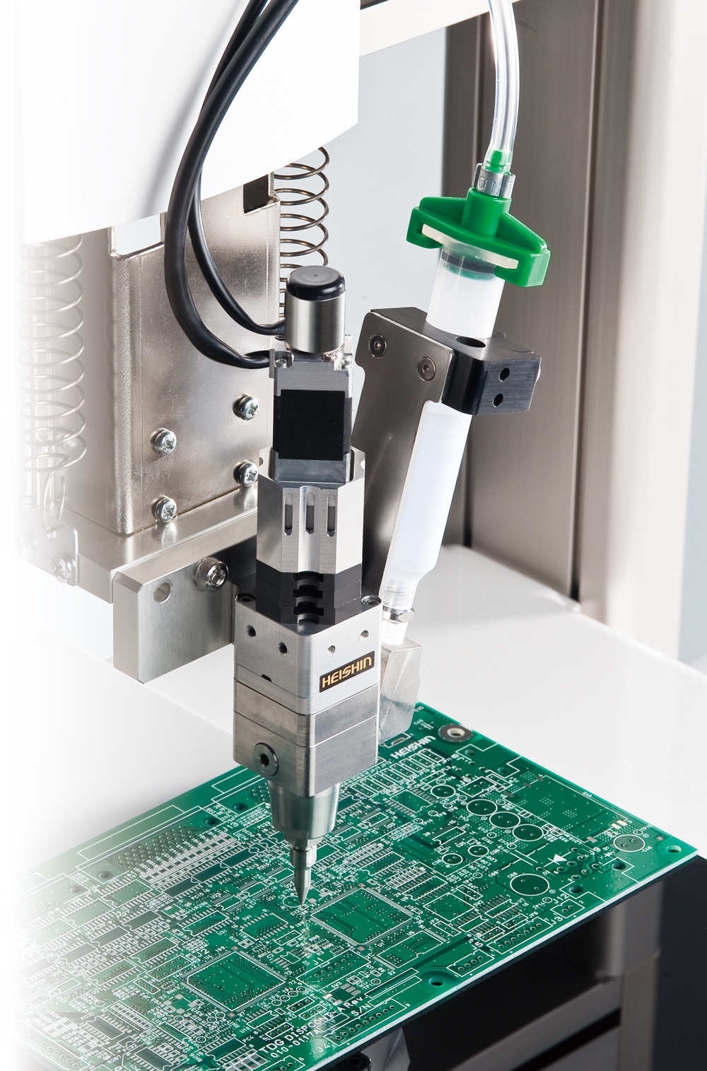

高粘度液を高精度に定量塗布!モーノディスペンサー
「モーノディスペンサー」は、高精度な塗布・充填な可能な液体定量吐出装置です。
基本構造は、「モーノポンプ」と同じ回転容積式の一軸偏心ねじポンプ。
この構造が、高粘度液でも瞬時に吐出し、高精度に塗布できる理由です。
◆特長
○ 100万mPa・sの高粘度液や高濃度スラリーでも瞬時に吐出
○ 停止時の液ダレを抑え、ワークや周囲を汚しません
○ 液体の状態変化の影響を受けにくく、長時間の安定塗布が可能
○ サーボモーターの制御で簡単に吐出量の設定・変更が可能
○ 必要な量を正確に塗布することで、品質向上を実現
