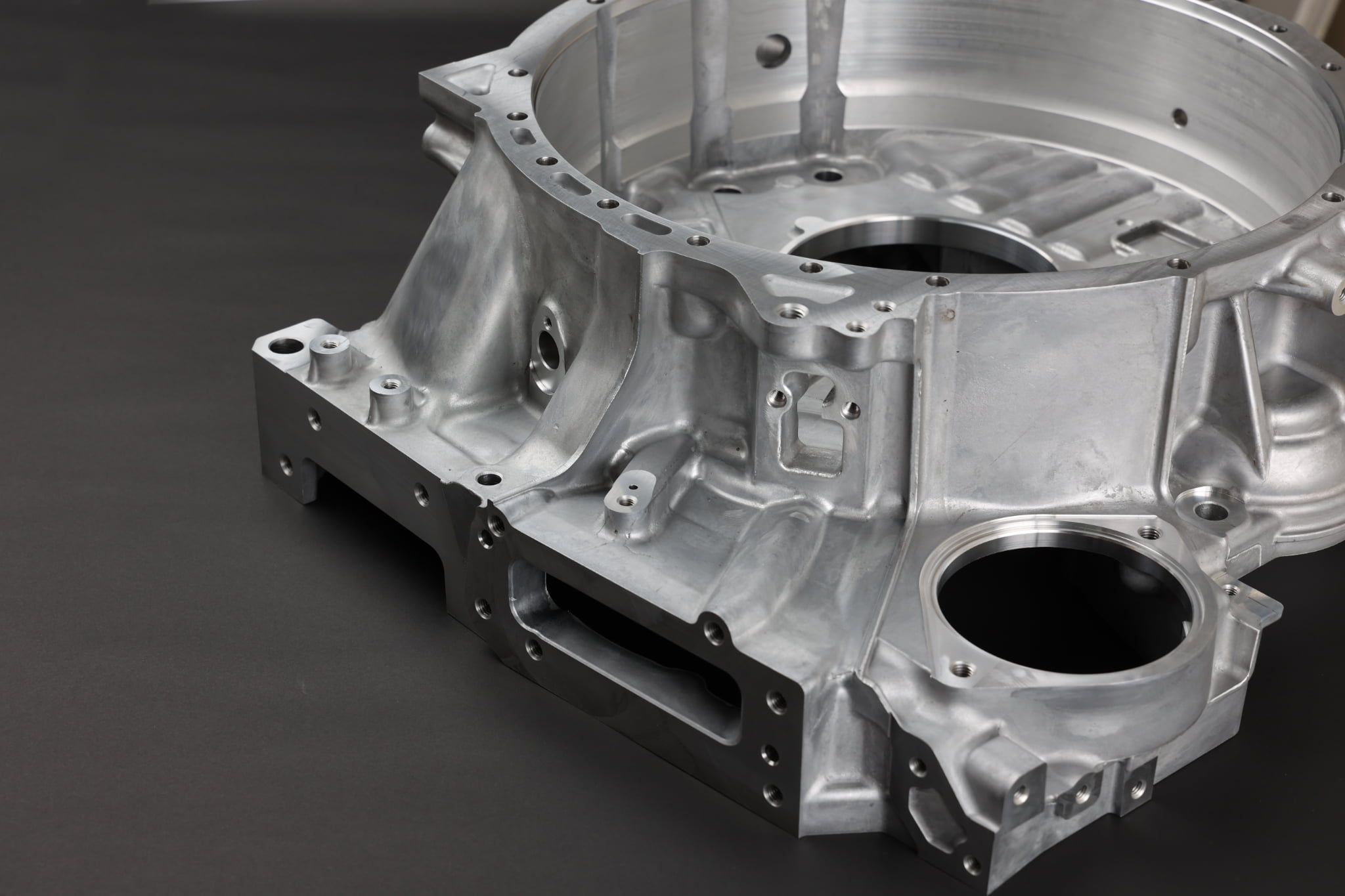

フライホイールハウジングとは、トラックや大型商用車のエンジンとトランスミッションの接合部に設置される構造部品です。エンジンのフライホイールを収納・保護しながら、クランクシャフトやミッション側との位置関係を正確に保つという、非常に重要な役割を担っています。
この部品に求められる精度は極めて厳しく、位置公差《±0.03mm》・穴ピッチ《±0.05mm》といったミクロン単位の管理が必要です。精度が外れると、エンジンとトランスミッションの芯ズレが発生し、振動・異音・早期摩耗など深刻なトラブルに直結します。大型トラックという重要保安部品を扱う以上、絶対に妥協できないポイントです。
さらに、製品サイズ《φ500×180h》という大型形状で《月産1,000個》の安定供給となると、加工精度と生産能力の両立が求められます。
「精度は出るが量産になると品質がばらつく」「大型アルミダイカスト品の精密加工に対応できる協力工場が見つからない」——そんなお悩みをお持ちではありませんか?
◆ ADC12の特性を知り尽くした専門加工技術
アルミダイカスト《ADC12》は、アルミニウム合金のなかでも流動性・鋳造性に優れ、自動車・産業機械部品に広く使われる材質です。ただし、加工上の注意点も多い材料です。熱膨張係数が鉄の約2倍あるため、加工中の温度変化が寸法に直結します。また、切削時に発生する熱や切削抵抗により、ダイカスト特有の巣(ポロシティ)が影響して表面品質が乱れやすいという特性もあります。
当社《株式会社シンセラ》では、アルミダイカスト品の切削加工を長年手掛けており、ADC12の材質特性を熟知した加工ノウハウを蓄積しています。特にフライホイールハウジングのような大型・高精度品においては、《切削油の温調管理》と《機内測定》を組み合わせた独自の品質安定化プロセスにより、量産工程でも公差内に収め続けることが可能です。
◆ 高精度量産を支える3つの技術的強み
► 強み①:切削油の温調管理による熱変位の抑制
アルミ材は温度変化に敏感です。当社では切削油の温度を一定に保つ《温調管理システム》を導入し、工具・ワーク・機械本体の熱変位を最小限に抑えています。これにより、長時間の量産加工においても《位置±0.03》《穴ピッチ±0.05》という厳しい公差を安定して維持します。
► 強み②:機内測定による工程内品質保証
加工途中で機械を止めずに寸法確認を行う《機内測定》を採用しています。加工後に検査室で不良が発覚するのではなく、工程の中でリアルタイムに精度を確認・補正するため、不良品の流出リスクを大幅に低減できます。月産1,000個規模の量産においても、安定した品質での納品が可能です。
► 強み③:豊富な横形マシニングセンタによる大型品対応
φ500×180hというサイズのフライホイールハウジング加工には、剛性の高い横形マシニングセンタが最適です。当社は横形MC《32台》を保有しており、牧野フライス製作所《a51》《a51nx》《a61》《a61nx》、DMG森精機《NHX4000》《NH5000》《NH6300DCG》など、精度・剛性ともに業界トップクラスの機械を揃えています。大型アルミダイカスト品を複数面から効率よく、かつ高精度に加工できる体制が整っています。
また、当社は《ISO 9001:2015》の認証を取得しており、材料受入から最終検査まで一貫した品質管理体制のもとで製造を行っています。三次元測定機2台・画像測定機3台などの検査設備により、出荷前の全数・抜取検査にも対応可能です。
