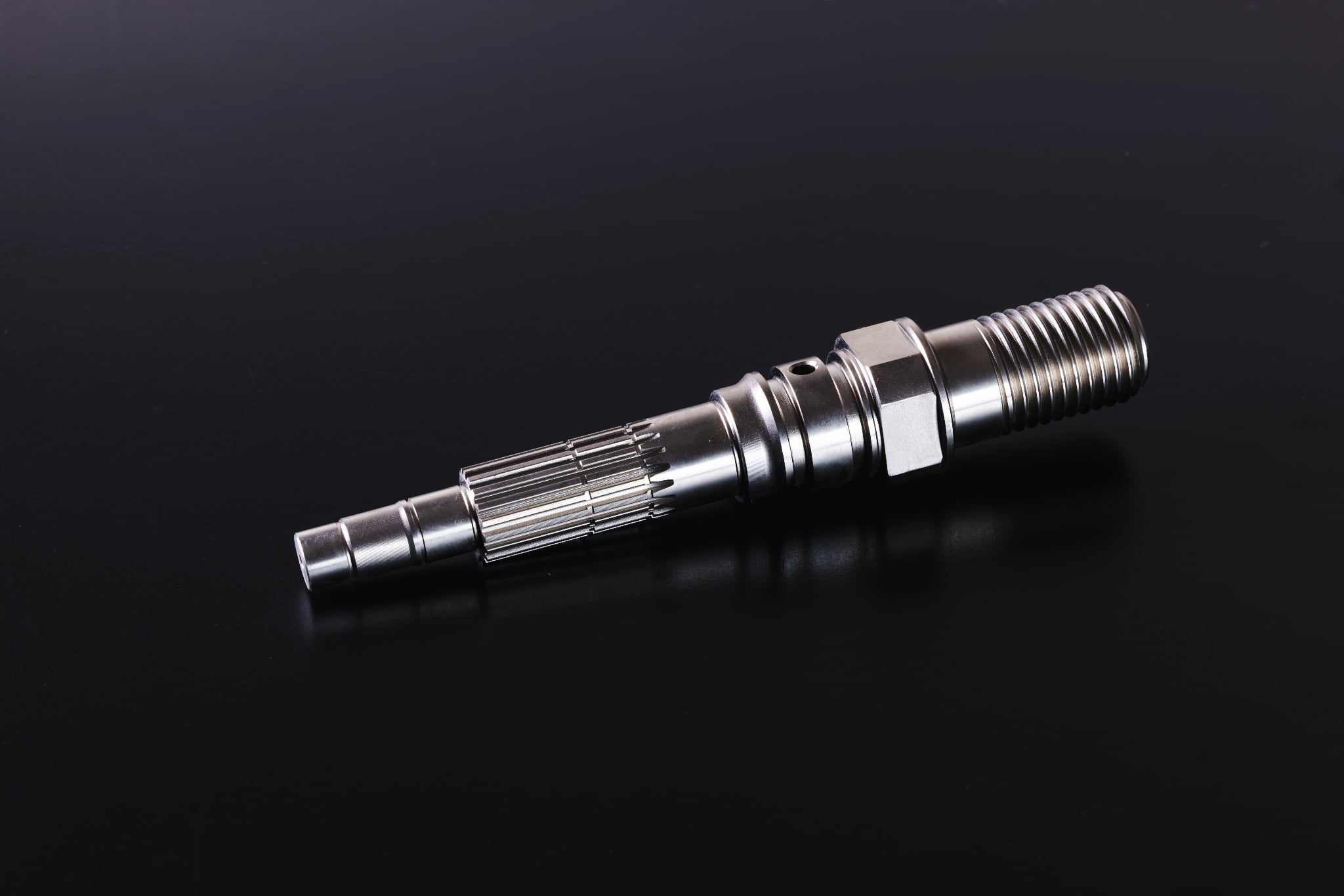

◆ 高負荷に耐えるコアドリル部品スピンドルの製造課題
建築現場や土木作業で欠かせないコアドリル。その心臓部とも言える部品が《スピンドル》です。スピンドルは、モーターの回転動力を先端のビットへと伝える重要な回転軸であり、常に激しい振動と高トルクにさらされる過酷な環境下で使用されます。
特にコアドリル用のスピンドルにおいて、お客様からよくご相談いただくのが「耐久性と精度の両立」です。 「硬いコンクリートを穿孔する際の衝撃で軸が振れてしまう」 「熱処理後の歪みで、最終的な嵌め合い精度が出ない」 「海外調達品では品質にバラつきがあり、現場でのトラブルが絶えない」
今回ご紹介する事例は、鉄(SCM415)を使用したスピンドルで、200個/ロットという量産案件です。外径交差レンジが0.011という非常にシビアな精度が求められるなか、いかにして「壊れない、振れない」高品質な部品を安定供給するか。設計者様や購買担当者様が抱えるこれらの課題は、シンセラの得意分野です。
◆ 鉄(SCM415)の特性を活かしきるシンセラの加工ノウハウ
スピンドルの材質に採用される鉄(SCM415)は、クロムモリブデン鋼の一種で、表面を硬化させつつ内部に靭性(粘り強さ)を持たせる「浸炭焼入れ」に最適な素材です。しかし、この材料は熱処理による寸法変化が起きやすく、非常にハンドリングが難しいことでも知られています。
シンセラでは、このSCM415の特性を熟知した職人が加工にあたります。製品サイズφ41.5×200という形状において、最も重要なポイントは《熱処理を見越した前加工》と《最終研磨での追い込み》です。
旋盤加工だけで終わる部品とは異なり、スピンドルには動力伝達のための「歯切り」や、耐摩耗性を高める「メッキ」など、多くの工程が紐付きます。各工程で発生する微細な歪みを蓄積させないよう、独自の加工条件を設定することで、難易度の高い要求スペックを確実にクリアいたします。
◆ 材料調達から研磨までを一貫管理する「シンセラ・メソッド」
お客様の管理工数を劇的に削減するのが、シンセラが誇る《一貫生産体制》です。協力会社との強固なネットワークを含め、以下のプロセスをワンストップで完結させます。
➤ 1. 工程間のロスを排除する「旋盤→歯切り→熱処理→研磨」のフロー 材料調達から始まり、CNC旋盤での荒・仕上げ、ホブ盤による精密歯切り、そして硬度を確保する熱処理。最終工程では、自社保有の《CNC円筒研削盤(5台保有)》により、外径交差レンジ0.011というミクロン単位の壁を突破します。
➤ 2. 圧倒的な設備力による24時間生産 合計100台以上の設備を保有する当社では、横形マシニングセンタ32台、立形マシニングセンタ44台、CNC旋盤33台をフル稼働させています。これにより、200個/ロットといった量産品でも納期遅延を起こさない《24時間生産体制》を確立しています。
➤ 3. ISO9001認証に基づいた徹底した品質管理 三次元測定機や歯車試験機を駆使し、目に見えない誤差も見逃しません。SCM415のような熱処理を伴う部品でも、全ロットにおいて均一な品質を保証できるのは、長年のパワーツール部品製造で培った管理体制があるからです。
