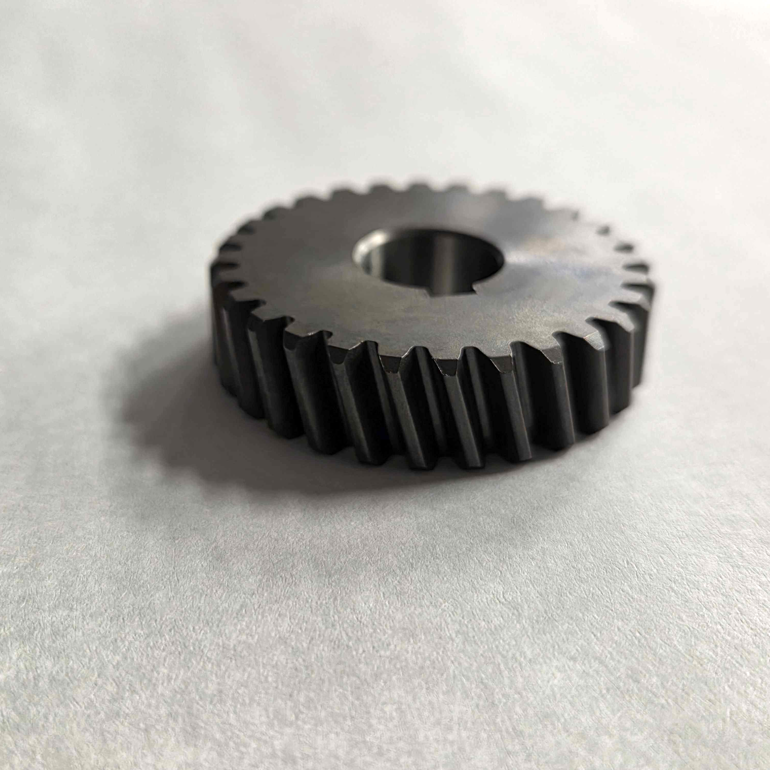

ギヤ製造|コアドリル用SCM415高精度歯切り加工
◆ コアドリル用ギヤの製造でこんな課題はありませんか?
建設現場で使用されるコアドリルの減速機構や動力伝達を担う《ギヤ》は、高負荷環境下での確実な動力伝達と、作業者の疲労を軽減する静音性が求められます。特にSCM415(クロムモリブデン鋼)を使用したギヤでは、旋盤加工、歯切り、キー溝加工、熱処理、研磨という一連の工程すべてで高い技術力が必要です。
ギヤ(歯車)は、回転運動を伝達したり、回転速度やトルクを変換したりする機械要素部品です。複数の歯が順次噛み合うことで、確実かつ効率的な動力伝達を実現します。コアドリルのような建設機械では、高速モーターの回転を適切なトルクに変換しながら、《ギヤ音が発生しない高精度歯切り加工》により作業環境を改善することが重要です。
キー溝js9公差、内径H7公差という厳しい精度要求を、φ85×18というサイズで、《旋盤→歯切り→キー→熱処理→研磨》という複雑な工程を経て、200個/ロット規模で安定供給する──これは各工程での精度管理と、熱処理後の変形対策が不可欠です。

ギヤの製造において最も重要なのは、歯面の精度と、動力伝達に必要な各部の寸法精度です。φ85×18というサイズのギヤでは、以下の加工精度が求められます:
・《歯面精度》:ギヤ音を抑制するため、歯形、ピッチ、歯すじの精度を厳密に管理
・《内径H7公差》:シャフトとの嵌合精度を確保するため、内径を±0.015mm程度の範囲で加工
・《キー溝js9公差》:動力伝達用のキー溝を、±0.018mm程度の範囲で加工し、キーとのガタつきや締まりすぎを防止
特にキー溝js9公差は、js公差(両側均等公差)であり、プラス側もマイナス側も同じ範囲で管理する必要があります。キー溝が大きすぎるとキーがガタついて動力伝達が不安定になり、小さすぎるとキーが入らなかったり、無理に入れると部品が破損します。
当社ではSCM415を使用したギヤにおいて、長年の経験から蓄積したノウハウを持っています。SCM415は浸炭焼入れにより表面硬度HRC58-62程度まで高めることができ、耐摩耗性に優れたギヤを製造できる材質です。

ギヤの製造は、まずCNC旋盤による外径・内径・端面加工から始まります。当社はCNC旋盤33台を保有しており、内径H7公差という精度要求にも対応できます。
旋盤加工段階での内径精度、真円度、端面の平面度が、後工程の歯切り加工やキー溝加工の精度に直結するため、厳密な品質管理を実施しています。当社では三次元測定機2台、画像測定機3台による検査体制を整備し、初品検査から工程内検査まで徹底した測定を実施しています。
► 歯切盤7台とブローチ盤3台による高精度ギヤ・キー溝加工
旋盤加工後、歯切り工程に移ります。当社は歯切盤7台を保有し、ストレート歯車、ヘリカル歯車の高精度加工に対応しています。ギヤ音を抑制するためには、歯形精度とピッチ精度が重要です。
当社では歯車試験機1台により、歯形誤差、ピッチ誤差、歯すじ誤差を測定し、《ミクロン単位での品質管理》を実施しています。モジュール、圧力角、歯数などの設計パラメータについても、使用条件に応じた最適な提案が可能です。
キー溝加工は、ブローチ盤3台(三條機械製作所VIJB-5100L)を使用して行います。キー溝は動力伝達の重要な要素であり、キー溝js9公差という厳しい精度が要求されます。ブローチ加工は、専用の刃物を使用して一回の送りで完成形状を得る加工法であり、高い精度と生産性を両立できます。
キー溝の位置精度(歯車の基準歯に対する角度位置)も重要な管理項目です。位置がずれると、組み立て時に正しい位相で組めなくなります。
► 熱処理→CNC円筒研削盤5台による最終仕上げ
歯切り・キー溝加工後は、協力ネットワークによる浸炭焼入れを実施します。SCM415は浸炭焼入れにより表面硬度を高めることができ、コアドリルのような高負荷用途での耐久性が大幅に向上します。
ただし、熱処理後はわずかな歪みが発生するため、CNC円筒研削盤5台による研磨仕上げが必要です。内径H7公差を維持しながら、真円度も確保し、表面粗さも向上させることで、シャフトとの嵌合精度を保証します。
キー溝部分は、熱処理による変形の影響を受けやすいため、熱処理前の加工代設定が重要です。当社では熱処理後の変形を見越した加工計画により、最終的な寸法精度を確保しています。
