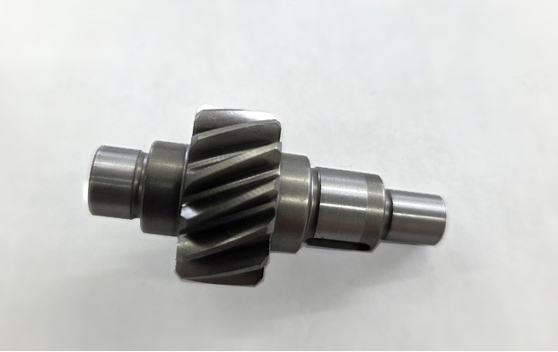

軸付きギヤ|コアドリル用SCM415高精度歯切り加工
◆ コアドリル用軸付きギヤの製造でこんな課題はありませんか?
建設現場で使用されるコアドリルは、コンクリートや石材に穴を開ける過酷な作業に耐える高い耐久性が求められます。その動力伝達を担う《軸付きギヤ》は、わずかなギヤ音や振動が作業者の疲労につながるため、《ギヤ音が発生しない高精度歯切り加工》が不可欠です。
特にSCM415(クロムモリブデン鋼)を使用した軸付きギヤでは、旋盤加工、歯切り、熱処理、研磨という一連の工程すべてで高い技術力が求められます。外径h6公差やギヤ精度(旧JIS)4級という厳しい要求を満たしながら、φ23×45という小型サイズで200個/ロットという安定供給を実現するには、各工程での精密な管理が必要です。
軸付きギヤは、文字通りシャフト(軸)とギヤが一体化した部品です。一般的な平歯車と異なり、軸部分の同軸度や真円度も重要な管理項目となり、歯切り加工だけでなく、旋盤加工の精度も製品品質を左右します。さらに、熱処理後の歪みを研磨で修正する技術も求められます。
旋盤から研磨まで一貫して任せられる──そんな製造パートナーをお探しではありませんか?
◆ コアドリル用軸付きギヤの製造を得意とする理由
広島県世羅町に拠点を構える私たち株式会社シンセラは、ギヤ・シャフトなどの鉄製品の加工を専門とするメーカーとして、《軸付きギヤ》の製造に豊富な実績を持っています。
軸付きギヤの特徴は、ギヤ部と軸部が一体成形されているため、組立工数が削減でき、同軸精度が高いという点にあります。一方で、製造においては軸部の旋盤加工精度がギヤ部の歯切り精度に直結するため、各工程での厳密な管理が必要です。特にコアドリルのような建設機械部品では、作業現場での静音性が重視されるため、《ギヤ音が発生しない高精度歯切り加工》が求められます。
当社ではSCM415を使用した軸付きギヤにおいて、長年の経験から蓄積したノウハウを持っています。SCM415は浸炭焼入れにより表面硬度を高めることができ、耐摩耗性に優れた歯車を製造できる材質です。φ23×45という小型サイズでも、外径h6公差(±0.006mm程度)、ギヤ精度(旧JIS)4級という高い精度を安定的に実現しています。
ギヤ音の発生原因は、歯形誤差、ピッチ誤差、歯すじ誤差など、複数の要因が重なることで起こります。当社では歯切盤7台、CNC円筒研削盤5台を保有し、精密な歯面加工と熱処理後の研磨仕上げにより、《振動や騒音を最小限に抑えた静音ギヤ》を製造しています。

軸付きギヤの製造は、まず旋盤加工から始まります。当社はCNC旋盤33台を保有しており、TSUGAMI、オークマ、DMG森精機など、各メーカーの特性を活かした最適な機械選定が可能です。特にφ23という小径ワークには、NC自動旋盤が威力を発揮します。TSUGAMI B020C-V(2台)、M06SY(1台)などを活用し、外径h6公差という厳しい精度要求にも対応できます。
軸部の真円度、同軸度、表面粗さは、後工程の歯切り加工の精度に直結するため、旋盤加工段階での品質管理が重要です。当社では三次元測定機2台、画像測定機3台による検査体制を整備し、初品検査から工程内検査まで徹底した測定を実施しています。
► 歯切盤7台による高精度ギヤ加工
旋盤加工後、歯切り工程に移ります。当社は歯切盤7台を保有し、ストレート歯車、ヘリカル歯車の高精度加工に対応しています。ギヤ精度(旧JIS)4級という厳しい基準を満たすためには、歯切盤の精度だけでなく、切削条件の最適化、刃物の管理、ワークの固定方法など、総合的な技術力が求められます。
特にギヤ音を抑制するためには、歯形精度とピッチ精度が重要です。当社では歯車試験機1台により、歯形誤差、ピッチ誤差、歯すじ誤差を測定し、《ミクロン単位での品質管理》を実施しています。
► 熱処理→研磨による最終仕上げ
歯切り後は、協力ネットワークによる浸炭焼入れを実施します。SCM415は浸炭焼入れにより表面硬度HRC58-62程度まで高めることができ、耐摩耗性が大幅に向上します。ただし、熱処理後はわずかな歪みが発生するため、CNC円筒研削盤5台による研磨仕上げが必要です。
研磨工程では、外径h6公差を維持しながら、表面粗さも向上させます。これにより、静音性と耐久性を両立した高品質な軸付きギヤを実現しています。当社はISO9001:2015の認証を取得しており、各工程での品質記録を徹底し、トレーサビリティ体制も万全です。
