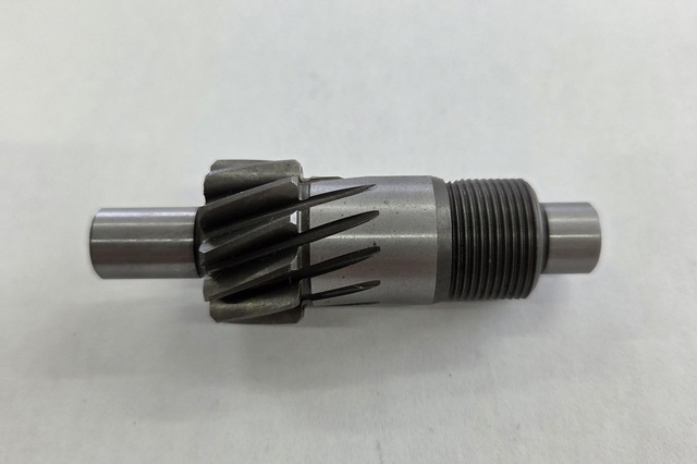

軸付きギヤの製造|SCM415材の軸付きギヤ

株式会社シンセラでは、電動工具部品として使用される軸付きギヤを、鋼材の調達から最終検査まで一貫して製造しております。特にSCM415(クロムモリブデン鋼)を使用した軸付きギヤは、高い強度と耐摩耗性が求められる電動工具部品として、多くのメーカー様にご採用いただいております。
【一貫生産の具体的な流れ】
[工程1] 鋼材調達・材料管理
→ SCM415材の選定から在庫管理まで、品質の安定した鋼材を確保します
[工程2] 旋盤加工
→ CNC旋盤33台(自動旋盤含む)を駆使し、軸部分を高精度に切削加工。φ10~φ600、長さ最大600mmまで対応可能です
[工程3] 歯切り加工
→ 歯切盤7台、かさ歯車歯切盤4台を保有。ストレート歯車からヘリカル歯車まで、モジュールM0.45~M2.0の範囲で精密な歯型加工を実現します
[工程4] 熱処理(浸炭焼入れ)
→ SCM415の特性を最大限に引き出す熱処理により、表面硬度と芯部靭性のバランスを最適化
[工程5] 研磨加工
→ CNC円筒研削盤5台により、ミクロン単位の精度で仕上げ加工を実施
[工程6] 品質検査
→ 歯型試験機による歯車精度の確認を実施。三次元測定機2台、画像測定機3台などの検査設備で、JIS準拠の品質を保証します
この一貫生産体制により、工程間の品質ロスを最小化し、月産200個規模の安定供給を実現しています。

【強み2】高精度な歯車加工技術
電動工具の性能を左右する歯車精度において、当社は旧JIS4級の精度を実現。特にヘリカル歯車(ネジレ角R30°~L45°)や小型スパイラルベベルギアの製造にも対応し、静粛性と伝達効率を両立した歯車をご提供します。
✔ ストレート歯車:最小モジュールM0.45、最大直径φ100
✔ ヘリカル歯車:最小モジュールM0.45、最大直径φ100
✔ スパイラルベベルギヤ:最小モジュールM1.0、最大直径φ140
