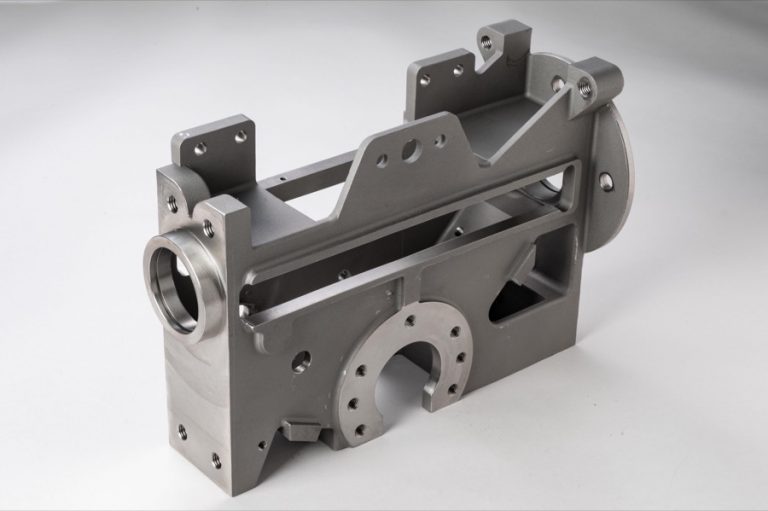

【サイズ】 300×200×150
【材質】 ステンレス・ロストワックス:SUS303
【ロット数】 20
【技術的特徴】 コンパクトタイプの開閉装置のケースです。材料の手配も当社でおこなっています加工時に難しいのが薄肉形状故のワーク取り外し時の変形量の抑制です。
変形量を抑える為に、クランプ方法には細心の注意を払い加工をおこなっています。

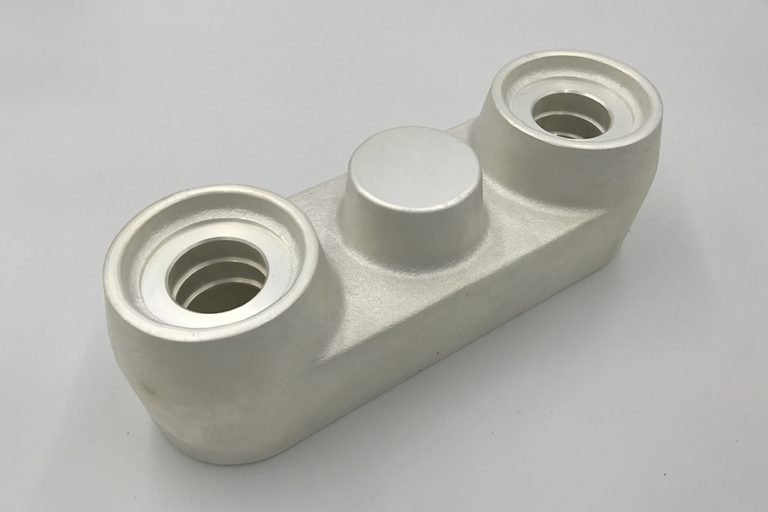

【サイズ】 100×300×100
【材質】 純銅鋳物:CAC103
【表面処理】 銀めっき
【ロット数】 10
【技術的特徴】 一般的に販売されている工具で加工できない形状のため、専用の特注工具を製作して加工しています。当社では「無いものは作る」の精神で、どんな形状の製品にも対応しています。
