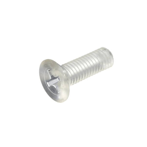

PC/FH は、日本ケミカルスクリュー株式会社が製造・販売するポリカーボネート製のサラ小ねじです。高い透明性と絶縁性を活かし、電子部品や医療機器、光学機器など、精度と信頼性が求められる分野で広く使用されています。金属では対応が難しい軽量化・非磁性・非腐食性のニーズにも対応でき、締結ソリューションとして高く評価されています。
■ 製品の特長
広い接触面を持つサラ頭で、非金属や軟質材にもやさしくフィット
優れた透明性で、外観検査や視認性を重視する用途に最適
高い絶縁性により、電子部品周辺でも安心して使用可能
非腐食・非磁性で、医療や化学環境にも対応
耐薬品性・耐熱性も備え、過酷な環境下でも使用可能
RoHS2 対応材料を使用、安全性にも配慮
難燃性:
UL94 V-2 相当(ナチュラル色[透明]製品)
UL94 V-2 相当(白・黒色製品)
■ サイズ・仕様
ネジサイズ (M): M2 − M8
ピッチ: 0.4 − 1.25 mm
頭部寸法 (D): 4 mm − 16 mm
長さ (L): 4 − 35 mm
