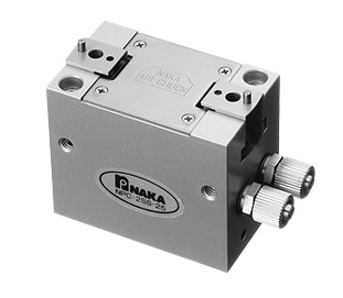

🔹 NPC-2SS-25 – コンパクト設計で高効率なWEDGEチャック
2インチ / 2爪 / アルミ製 / ストローク5mm
狭いスペースでも正確な把持を実現する最適な選択
🎯 主な用途
🤖 自動組立装置における小型部品の把持
🔄 軽量ワークの搬送・位置決め
🧩 コンパクトな治具モジュールへの組込み
⚙️ 特長
🧩 コンパクトボディ(50×30mm) – 設置スペースを最小限に
💨 側面エアポート – 配管設計の自由度が高く、レイアウトも容易
↔️ ストローク5mm – 短距離・高速な把持・開放動作に対応
🎯 繰り返し精度 ±0.01 mm – 精密アセンブリに十分な精度
📊 技術仕様
項目 内容
製品型番 NPC-2SS-25
チャックタイプ Wedgeタイプ
本体サイズ 50 mm × 30 mm
爪数 2爪
ストローク(1爪) 5 mm
繰り返し精度 ±0.01 mm
本体材質 アルミニウム(Al)
使用圧力範囲 0.15 ~ 0.6 MPa
把持力(@0.1 MPa) 40 N
エアポート 側面ポート ×2
取付用ネジ(上) M3 × 2
取付用ネジ(下) M4 × 2
取付穴(内径 × 深さ) φ24 +0.05/0 × 1 mm
質量 220 g
回転対応 回転不可(固定用)
✅ 選定ポイント
🧠 小型でも高性能 – 把持・開放の精度が必要な狭所作業に最適
🪶 軽量設計 – 本体アルミで装置全体の重量を抑え、動作負荷を軽減
💡 スペースとコストを最適化 – モジュール機器や小型装置に理想的
