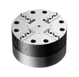

🛠️ NPC-4TTS-43 – WEDGEチャック(4インチ・4爪)
安定把持 × 切粉排出 × コンパクト設計
⚙️ 主な特徴
🔩 4爪設計 – ワークを均等にしっかり把持、振動を抑えて安定性抜群
🌀 センター貫通穴 φ6.0 mm 搭載
✔ クーラント供給やミスト対応
✔ 切粉・粉塵の排出
✔ 検知センサーの設置も可能
🔄 エア供給は底面中心 – チューブ配管がすっきり、装置組み込みが容易
📊 主要仕様
項目 内容
爪数 4爪
ストローク(1爪) 3 mm
センターホール φ6.0 mm
繰り返し精度 ±0.005 mm
使用空気圧 0.15 ~ 0.6 MPa
把持力(@0.1MPa) 1161 N
回転数上限 2000 rpm
重量 2540 g
エア接続 FT-30 / FTB-30 / Kタイプ対応
🔎 優位性・アドバンテージ
✅ コンパクトボディ – スペースを取らず、あらゆる設備にフィット
✅ 清潔な加工環境を実現 – 切粉・ミストの排出経路を内蔵
✅ 長寿命の高精度把持 – ±5μmの繰返し精度を長く維持
🎯 推奨アプリケーション
✔ 自動化装置やロボットハンドへの搭載
✔ 回転テーブルや治具への組み込み
✔ クリーンさと精度が求められる加工現場
