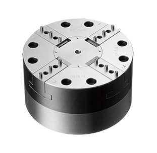

🌀 NPC-4TTS-43M – 高精度・防塵WEDGEチャック
過酷な現場に最適。精密把持と切粉排出を両立した4爪チャック
⚙️ 特長:クリーン&タフ
NPC-4TTS-43Mは、φ6.0 mmのセンタースルーホールを備え、以下のような用途に最適です:
🔄 切粉・粉塵の排出
💧 クーラントまたはミストの供給
📡 ワーク有無検出センサーの挿入
また、「M」タイプはミスト対応防塵設計により、粉塵やクーラントが多い環境でも高い耐久性を発揮します。
💡 主な特徴
項目 内容
爪数 4爪 – 均等で安定した把持力
ストローク(1爪) 3 mm
センターホール φ6.0 mm – 切粉排出やセンサー挿入に対応
繰り返し精度 ±0.005 mm – 高精度
空気供給 底面中心供給(Air-in Bottom)
把持力(@0.1MPa) 1161 N
使用空気圧 0.15 ~ 0.6 MPa
回転数上限 2000 rpm
重量 2540 g
空気接続口 FT-30 / FTB-30(K仕様にも対応)
🌟 主要メリット
🌀 ミスト/切粉対策 – 過酷な工場環境にも対応
🔧 4爪均等設計 – 変形しやすいワークでも安定把持
🎯 ±5μmの精度 – 長期間の繰り返し使用でも高精度を保持
📦 省スペース設計 – 組込装置や多軸ロボットにも最適
🔧 推奨アプリケーション
✔ 粉塵・ミストの多い加工現場
✔ CNCマシンや自動機での精密ワーク把持
✔ センサー連動の自動検査工程
