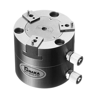

🟨 NPC-2RSS-35 – 軽量・高精度・センター穴付きでセンサ搭載に最適
✨ 主な特長
✅ ウェッジタイプ・3爪チャック – 多様なワーク形状に柔軟対応
✅ センター穴 φ3.4mm 搭載 – センサ、冷却ノズル、切粉除去用などに活用可能
✅ 1爪あたりストローク:φ5mm – ワークサイズに幅広く対応
✅ 軽量設計:わずか290g – ロボットアーム搭載に最適
✅ 繰り返し精度:±0.01mm – 精密作業にも十分対応
✅ サイドエアポート×2 – 柔軟なエア配管に対応、設置も簡単
⚙️ 技術仕様
項目 内容
モデル名 NPC-2RSS-35
爪の数 3爪
サイズ 2インチ
ストローク(1爪) φ5 mm
把持力(@0.1MPa) 129 N
使用空気圧 0.15 – 0.6 MPa
繰り返し精度 ±0.01 mm
重量 290 g
材質 アルミニウム(Aluminum)
上面取付穴 P.C.D42, M4×3
底面取付穴 M5×3
センタリングピン φ30H7 × 2.5
センター穴 φ3.4 mm(センサ・冷却・吸引用)
🔧 推奨アプリケーション
✔ 測定・位置検出センサとの一体構成
✔ 加工中の冷却液供給・切粉吸引など環境制御用途
✔ 小型部品の高精度ピック&プレース
✔ 軽量・高速動作を要求される自動化設備・ロボットに最適
