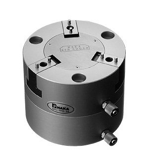

🔧 NPC-3RS-F38 – 柔軟性・精度・軽量・高出力を兼備したエアチャック
🌟 主な特長
🔹 ウェッジタイプ・3爪 – φ8mm の長ストロークで多様なワークに対応
🔹 軽量設計 – アルミニウムボディ採用、質量わずか 1310g
🔹 高い把持力 – 226N(0.1MPa時) の強力な保持力
🔹 繰り返し精度 ±0.01mm – 安定した把持精度を実現
🔹 側面エアポート ×2 – 配管やレイアウトの自由度が向上
🔹 取り付けが簡単 – PCD70、M5×3ボルト固定、センタリングピン φ50H7×2 対応
📊 技術仕様
項目 内容
モデル名 NPC-3RS-F38
爪数 3爪
ストローク(1爪あたり) φ8 mm
把持力(@0.1MPa) 226 N
使用空気圧範囲 0.15 – 0.6 MPa
繰り返し精度 ±0.01 mm
本体材質 アルミニウム (Al)
重量 1310 g
取り付けピッチ PCD70, M5×3 ボルト
センタリング穴 φ50H7 × 2
