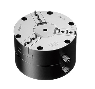

🔧 AIRチャック - NPC-4FS-33
高精度・高把持力・3爪仕様の万能チャック
✅ ウェッジタイプ・4インチ・3爪・ストローク3mm
✅ 繰り返し精度 ±0.002mm(2μm) – 精密加工・測定用途に最適
✅ 最大把持力 1267N(0.1MPa時) – 安定した強力把持
🌟 主な特長
🎯 高繰り返し精度 ±0.002mm – ミクロン単位の正確さを要求される工程に最適
💨 側面エアポート×2 – システム統合や自動化に最適な設計
🔩 コンパクトかつ高出力設計 – 測定・加工・搬送など多目的に活用可能
🛠️ 高品質スチール製ボディ(Fe) – 優れた耐久性と剛性を実現
🧩 適用分野
📏 高精度加工用ワークの固定
🤖 自動搬送・組立工程
📐 高精度測定機器との組み合わせ
📊 技術仕様
項目 値
爪数 3爪
ストローク(1爪あたり) 3 mm
繰り返し精度 ±0.002 mm (2μm)
把持力(0.1MPa時) 1267 N
使用空気圧 0.15 ~ 0.6 MPa
材質 スチール(Fe)
重量 2.88 kg
下部取付穴 φ75H7 × 2
