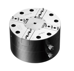

🔩 AIRチャック - NPC-4FSS-43
特殊形状ワークに最適な4爪チャック
✅ ウェッジタイプ・4インチ・4爪タイプ・ストローク3mm
✅ 本体スチール製 – 高剛性・高耐久で重負荷環境にも対応
✅ 強力な把持力 1161N(0.1MPa時) – ワークを確実に固定
⚙️ 主な特長
🧲 4爪設計 – 非対称・不規則形状ワークに安定した把持力を発揮
📏 繰り返し精度 ±0.005mm – 高精度な加工や検査に対応
💪 大きな把持力 – 加工中の振動やズレを抑え、安定性向上
🔧 側面空気ポート×2 – コンパクトな配管で装置組込みが容易
🛠 スチール製ハウジング(Fe) – 剛性・耐摩耗性に優れ、長寿命
📦 推奨用途
📏 センサ内蔵の測定治具(貫通穴利用)
🤖 自動化ロボットでのワーク位置検出・排出
🧩 四方向から均一にクランプが必要な特殊形状ワークの把持
📌 技術仕様
項目 値
爪数 4爪
ストローク(1爪あたり) 3 mm
把持力(0.1MPa時) 1161 N
繰り返し精度 ±0.005 mm
本体材質 スチール(Fe)
重量 3.22 kg
使用空気圧範囲 0.15 ~ 0.6 MPa
