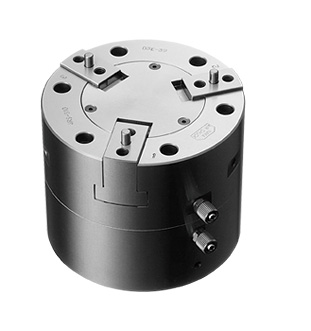

🔩 AIRチャック - NPC-4RS-310
ロングストローク × 標準設計モデル
汎用性と高性能を兼ね備えた自動化設備に最適なエアチャック!
✅ ウェッジタイプ・4インチ・3爪構造
✅ ストローク:10mm/爪
✅ 高強度スチールボディ(Fe) – 耐久性・剛性に優れ、重負荷にも対応
✅ 汎用設計(general-purpose) – 幅広い装置に柔軟に組込可能
⚙️ 主な特長
📏 ストローク長 10mm/爪 – 可変サイズワークの把持に対応
🎯 繰返し精度 ±0.005mm – 高精度な連続加工をサポート
💪 把持力 417N(0.1MPa時) – 大型部品も強力にクランプ
💨 側面空気ポート×2 – スペースを無駄にしない配管設計
🧰 標準汎用構造 – 各種ロボットや装置へ簡単に取り付け可能
📦 主な用途
🏭 自動組立・加工ライン
🤖 ロボットハンドによるワーク搬送
🔍 精密加工機・位置決め装置
🧩 長さが異なる部品の固定・クランプ
📌 仕様一覧
項目 値
爪数 3
ストローク(1爪あたり) 10 mm
把持力(0.1MPa時) 417 N
繰り返し精度 ±0.005 mm
本体材質 スチール(Fe)
重量 4.99 kg
使用空気圧範囲 0.15 ~ 0.6 MPa
