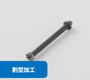

★リヘッダー
両つば加工を得意とし、切削が必要な形状もリヘッダー加工で圧造成型が可能です。

【複雑形状にも対応するリヘッダー加工】
【高精度とコスト低減を両立する冷間圧造リヘッダー技術】
近年、製品の高機能化と小型化に伴い、「高精度」「複雑形状対応」「コスト低減」を同時に求められる傾向が強まっています。
神山鉄工のリヘッダー加工は、冷間圧造の自由度を活かしつつ、複雑形状部品の寸法精度や強度を確保できます。
特に自動車部品や精密シャフト、ボルト・ナットなど、大量生産を前提とした逸品製作において、その効果が大きく発揮されます。
【切削からの転換で量産効率アップ】
リヘッダー加工は、従来の切削加工では時間がかかり、材料ロスが多くなる部品においても、効率的な成形が可能です。
例えば段付きシャフトや中空部品など、形状が複雑な製品でも、一次圧造後の再成形によって安定した寸法公差と高い同軸度が期待できます。
加えて、リヘッダー加工は冷間成形のため、材料内部の繊維流れ(メタルフロー)を保ち、高強度のまま部品化できる点も重要です。
切削では削り落とすしかなかった素材に、新たな付加価値が与えられるプロセスです。

一度目のヘッダー加工で中間素材を圧造し、二度目のリヘッダーで最終形状に加工。必要に応じて切削や転造など、工程を組み替え柔軟に対応できます。
このような多段工程により、以下のようなメリットが顧客に提供されます。
・両つば加工や平行二面形状の一体成形
・ダイス摩耗の分散により金型の寿命延長
・小ロットから量産までの用途展開が可能

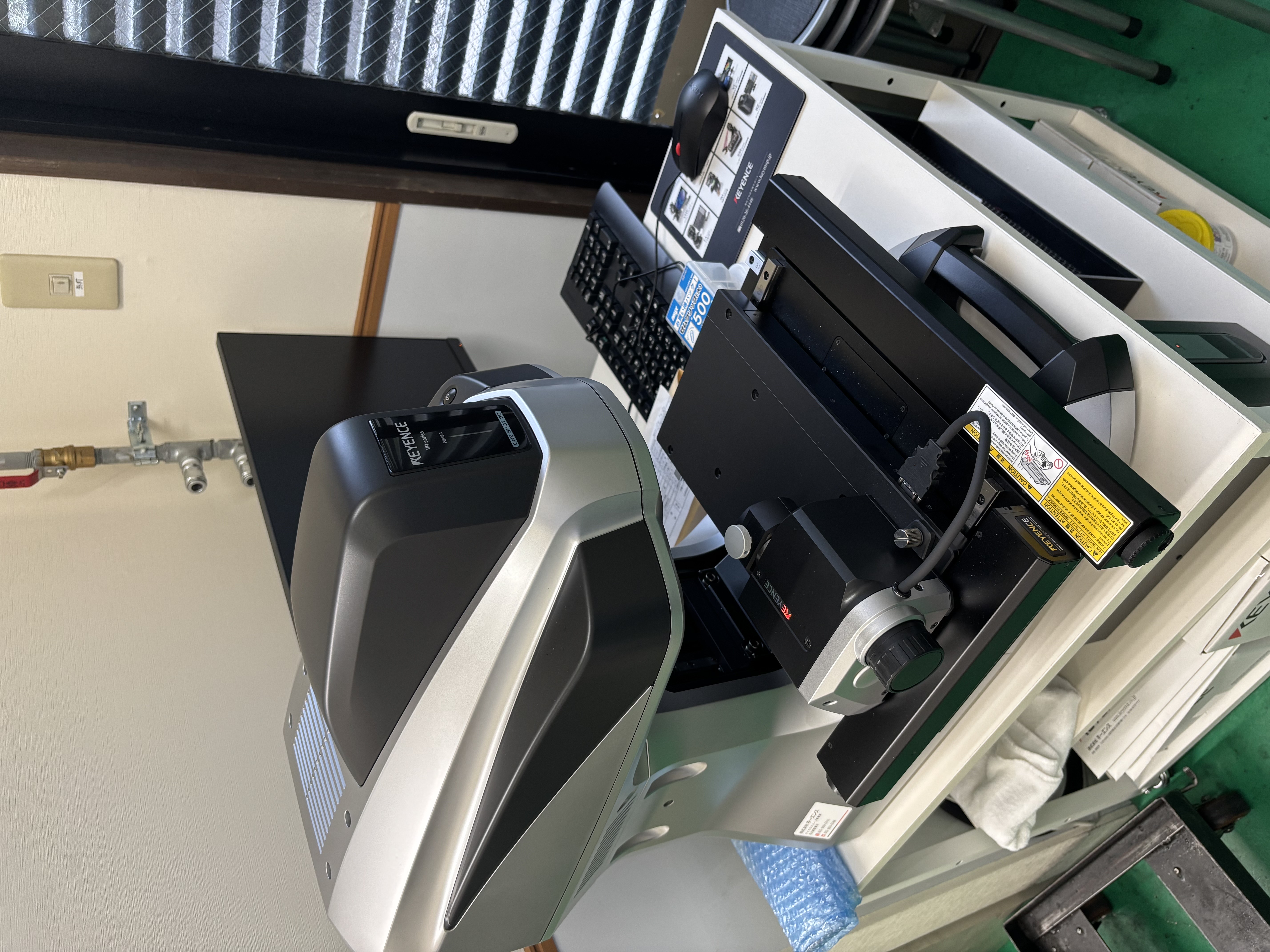

【Keyence製ワンショット3D形状測定機 VR6200 新規導入しました】
VR-6200の特長
1. 高精度かつ迅速な三次元計測
VR-6200は、非接触型の光学計測技術を採用しており、微細な凹凸や形状を高精度にキャプチャします。これにより、複雑な形状を持つ部品でも、短時間で正確に三次元データを取得できます。
2. 幅広い測定範囲
従来の測定機では対応が難しかった中型サイズの部品や製品の測定も可能となりました。特に、電子機器部品や精密機器のような詳細な形状が求められる対象物に対して、その能力を発揮します。
3.精密部品の形状検査
製造現場では、部品の形状が設計通りであるかを正確に検査する必要があります。VR-6200は、微細な形状の再現性が高く、製造誤差を見逃さずに検出できます。これにより、品質管理の精度が向上しました。
幾何公差測定にも対応しており、お客様のご要望にお応えできる高精度な寸法測定が可能となります。
まとめ
神山鉄工は、今後も高付加価値部品の量産化に貢献すべく、知見と設備の向上に努め、
よりお客様にご満足、ご納得いただける製品づくり、製品提供を続けてまいります。
まずは一度ご相談ください。
