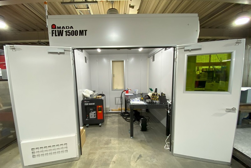

溶接は「品質の確保」と「コストのバランス」が難しい工程です。
その課題を解決するため、当社ではハンディタイプのファイバーレーザー溶接機を導入いたしました。
従来のTIG溶接では、ひずみや修正作業、強度のばらつきなど、職人の技術に大きく依存する場面が多くありました。
しかし、このファイバーレーザー溶接機を活用することで、薄板の鉄やステンレスの溶接が短時間かつ高精度で可能となり、品質の安定化と大幅な納期短縮を実現しています。
あえてロボットではなくハンディタイプを採用することで、以下のメリットを提供できます。
●ティーチング時間の削減
●小ロットや多品種への柔軟な対応
●ひずみ・焼けの大幅な軽減
●後工程での修正作業の削減によるトータルコストの削減
また、引張試験機による検証においても、TIG溶接と遜色ない強度を確認しており、安定した品質で製品をお届けできます。
溶接の効率化・品質向上をご検討中のお客様は、ぜひ一度ご相談ください。
