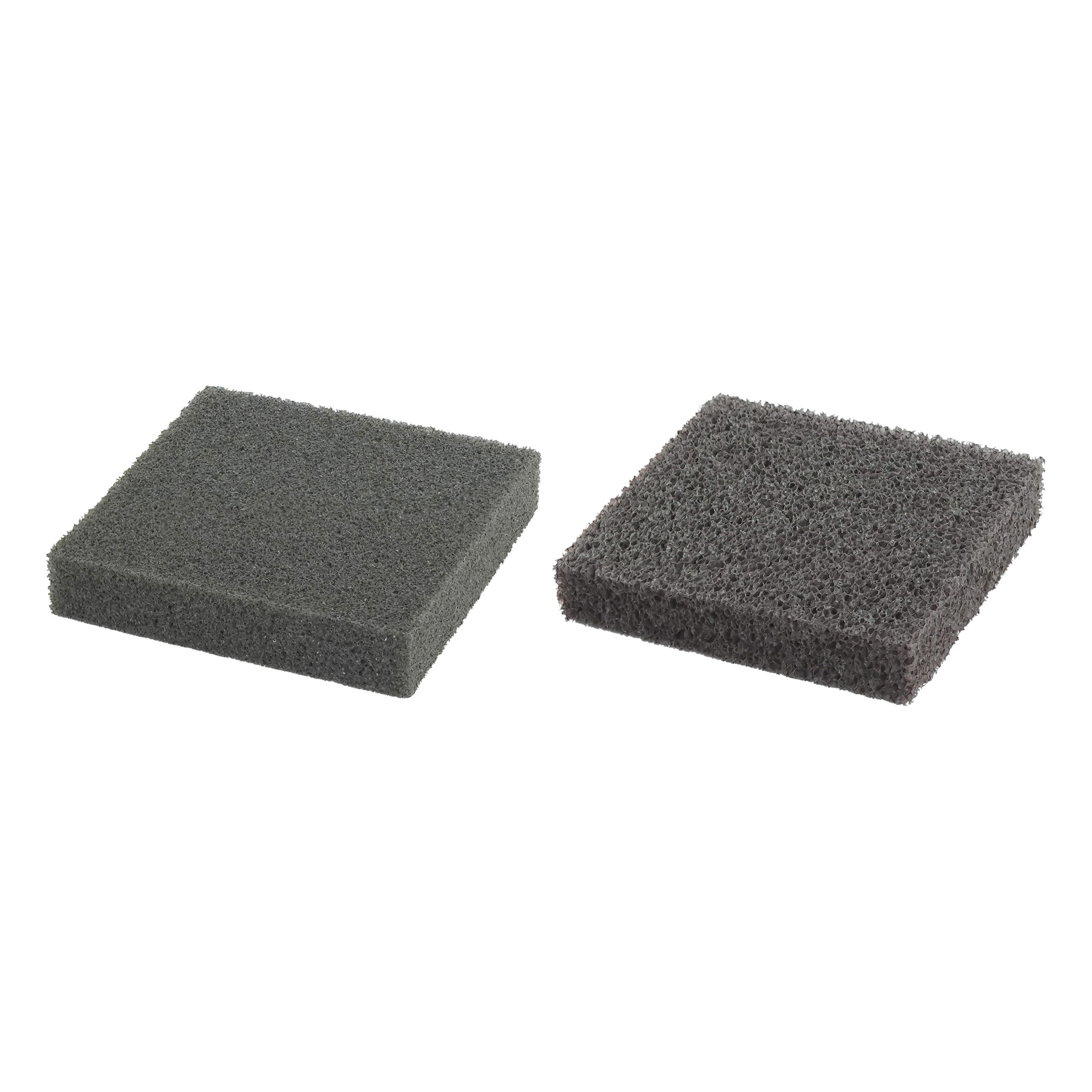

汎用ウレタンフォームと比較し高い吸音性を持ち、加水分解しにくいという特徴を持つ吸音材を発売しました。
■材質:エチレン-酢酸ビニル共重合樹脂(EVA)
EVAは水と結合しても分子構造が変化しないことから加水分解を起こしにくく、紫外線による劣化や変色が起こりにくい材料です。
■規格
板厚:10・20・30
寸法:50~1000mmまで5mm単位で寸法指定可能
難燃グレードはUL94 HF-1相当です。
■納期・価格
通常出荷日:3日目~
ミスミ通常価格(税別):890円~
★汎用ウレタンフォーム材との吸音性比較動画もぜひご確認ください。
[!]リンク先の動画は音が出ます。
詳細は「詳細はこちら」ボタンより弊社商品ページにアクセスしご確認ください。
