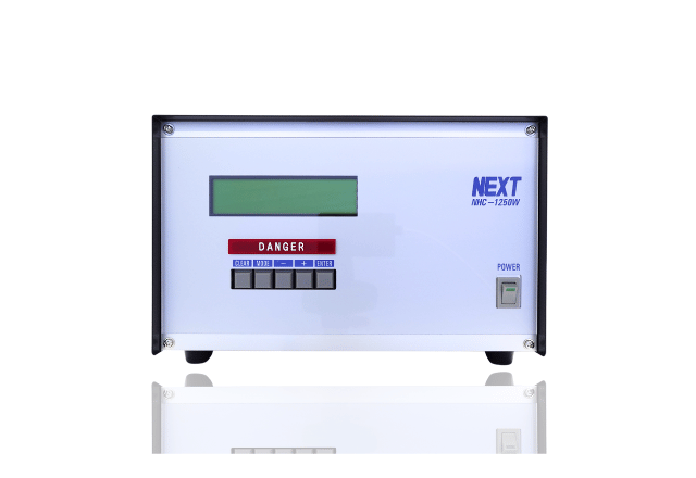

ハーネスチェッカー MTP1
MTP1は、厳しい品質管理を求められ生産性を重視する現場でも活躍するハーネスマルチテスターです。 高精度かつ安定した検査性能により確実性と生産性の両立をお求めて頂いているお客様に最適な製品です。
検査項目
導通検査、瞬断検査、耐圧検査、絶縁検査、抵抗検査、片端検査(高電圧可)
NHC-M1に比べて上位機種となります。
ポイント容量
64P,128P,192P,256P,(~512P,~1024P)
1024P以上希望の際別途ご連絡下さい。
耐圧検査
検査電圧 AC50V ~ 1000V
遮断電流 0.5 ~ 5mA (50V ~)
0.5 ~ 10mA (200V ~)
0.5 ~ 20mA (500V ~)
※100mA仕様も御座います。
絶縁抵抗検査
検査電圧 DC50V ~ 1000V
絶縁抵抗 2M ~ 100MΩ (50V ~)
5M ~ 500MΩ (100V ~)
20M ~ 1000MΩ (200V ~)
外径寸法
430mm(W) × 330mm(D) × 165mm(H)
(標準筐体 MAX256P)
重量
64ポイント:10.0kg
128ポイント:10.6kg
192ポイント:11.1kg
256ポイント:11.7kg
その他、希望に合わせたハード・ソフト改造対応も出来ます。
