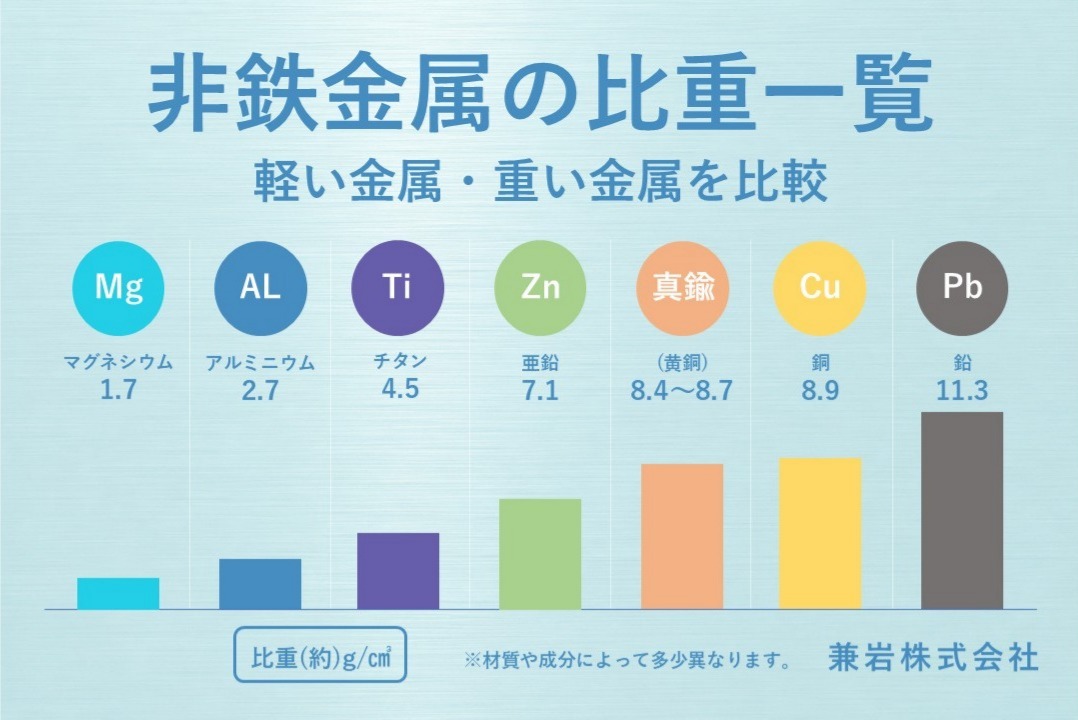

📊 非鉄金属の比重一覧(軽い順)
【 1 】 マグネシウム : 比重1.74 → 最も軽い実用金属の一つ
【 2 】 アルミニウム : 比重2.70 → 軽量で加工しやすい
【 3 】 チタン : 比重4.51 → 軽くて非常に丈夫
【 4 】 亜鉛 : 比重7.13 → めっき材料として活躍
【 5 】 すず : 比重7.31 → はんだなどに使用
【 6 】 アルミ青銅 : 比重7.5〜7.8 → 高強度・耐摩耗性
【 7 】 真鍮(黄銅) : 比重8.4〜8.7 → 加工しやすく装飾性も高い
【 8 】 洋白 : 比重8.6〜8.8 → 銀色で電子部品にも使用
【 9 】 銅 : 比重8.96 → 導電性・熱伝導性が高い
【 10 】 ニッケル : 比重8.90 → 耐食性・耐熱性に優れる
【 11 】 ベリリウム銅 : 比重約8.3 → 高強度・ばね性に優れる
【 12 】 鉛 : 比重11.34 → 非常に重く遮音・遮蔽材にも使用
※比重は材質や成分によって多少異なります。
💡 アルミは銅の約3分の1の重さ!
例えば、
アルミの比重は約2.7。
一方、銅は約8.9です。
つまり、アルミは銅のおよそ3分の1の重さになります。
