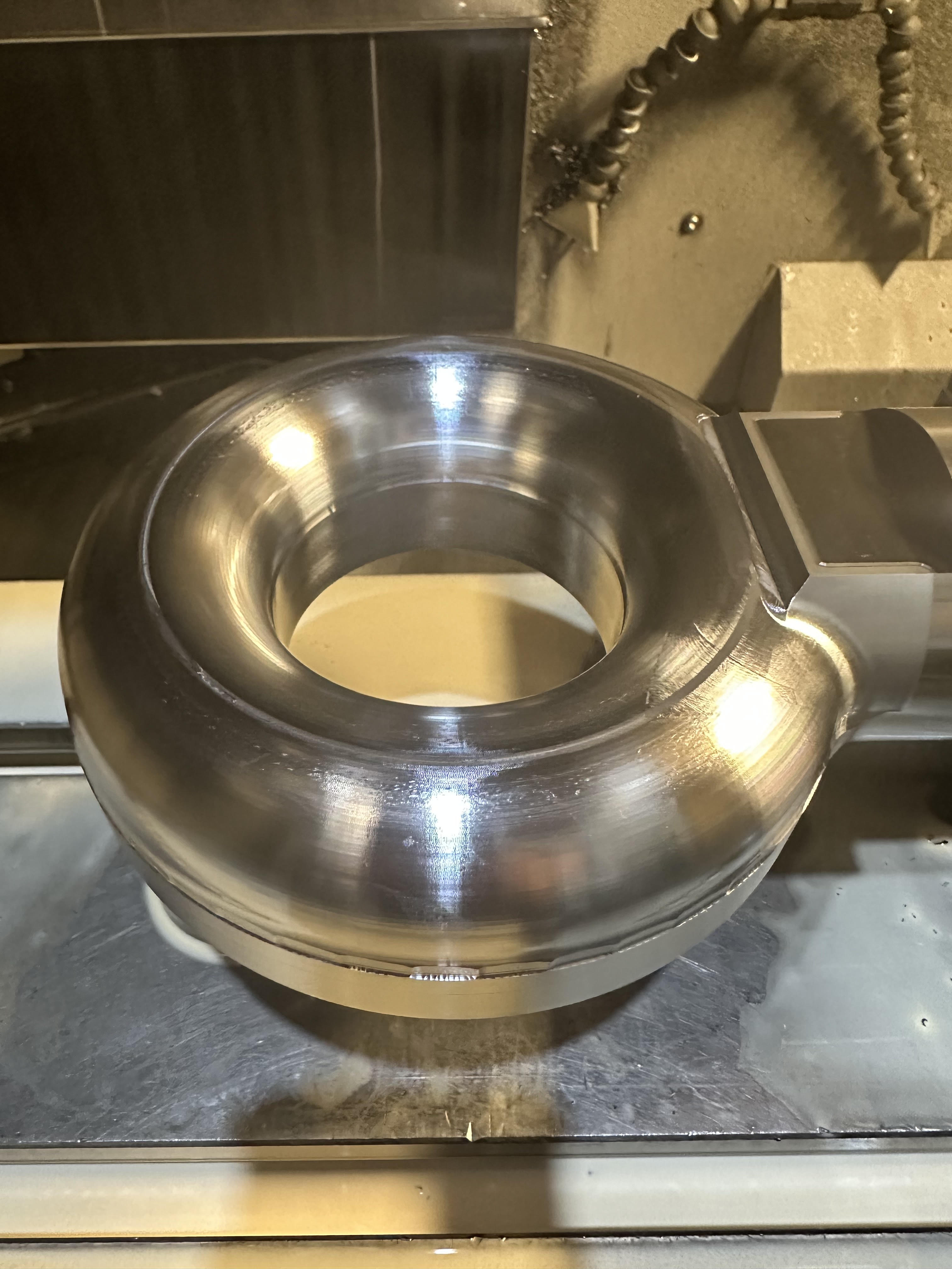

S45C(機械構造用炭素鋼)を使用し、全長764mm・釣り部Φ160の大型アイボルトを製作しました。
NC旋盤による切削加工と、縦型マシニングセンターでの仕上げ加工を組み合わせ、高精度・高強度の製品に仕上げています。画像にある通り、吊り部の曲面も切削加工にて対応させていただきました。
また、S45Cは焼入れ性・靭性に優れ、強度を必要とする機械部品や治具、金型部品にも多く採用される素材です。
今回のような長尺ワークでは、加工中のたわみ・芯ブレを抑えるために、センター支持や切削条件の最適化を実施。寸法公差と表面精度を両立しました。

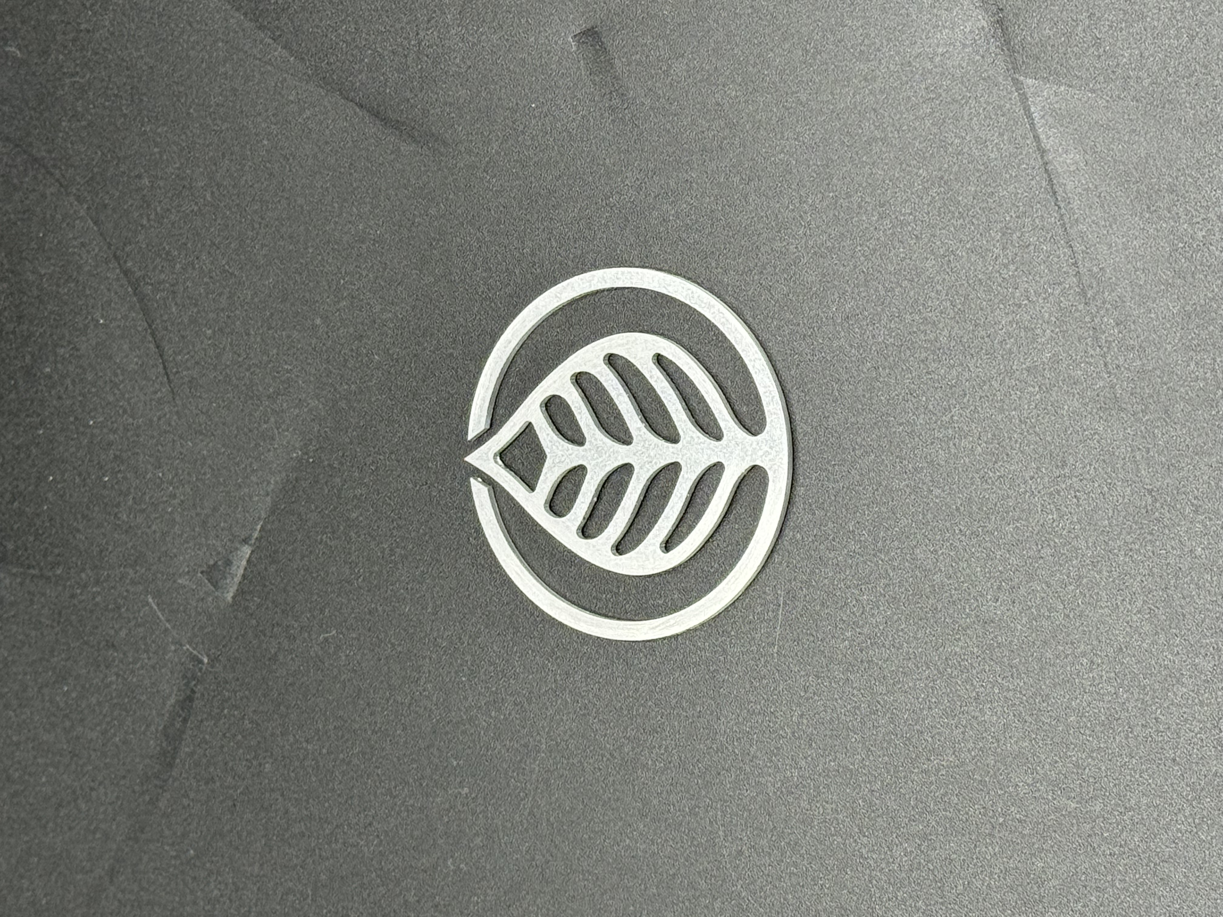

こちらは、厚さ1.5mmのアルミ素材を使用し、
弊社にて試験的にマシニング加工を行ったテストカット品です。
モチーフは葉っぱを象ったフリー素材のデザインを使用しており、自然や環境を連想させる柔らかなイメージを持ちながらも、金属特有のシャープな質感が融合したユニークな仕上がりとなっています。外周には丸みを帯びた円形のフレームを持ち、その内側に葉の形状が切り抜かれた構成で、シンプルながらも視認性と印象の強さを両立しています。
今回はあくまでも加工テストという位置づけのため、寸法精度や仕上がり精度にはこだわっておらず、主にアルミ素材の切削性や形状デザインの再現性、工具の動きの確認を目的としています。全体としては薄物形状のマシニングによる造形の特徴を把握するには十分な試作となりました。
使用しているアルミ素材は軽量で耐食性にも優れており、
今後このようなモチーフをエンブレムや装飾パーツ、ロゴプレートなどへ応用することで、幅広い展開が可能です。加工ノウハウやデザインの取り扱いに関する確認を含め、試験的な段階で得られる情報を基に、今後の製品開発や品質向上に繋げていく予定です。
