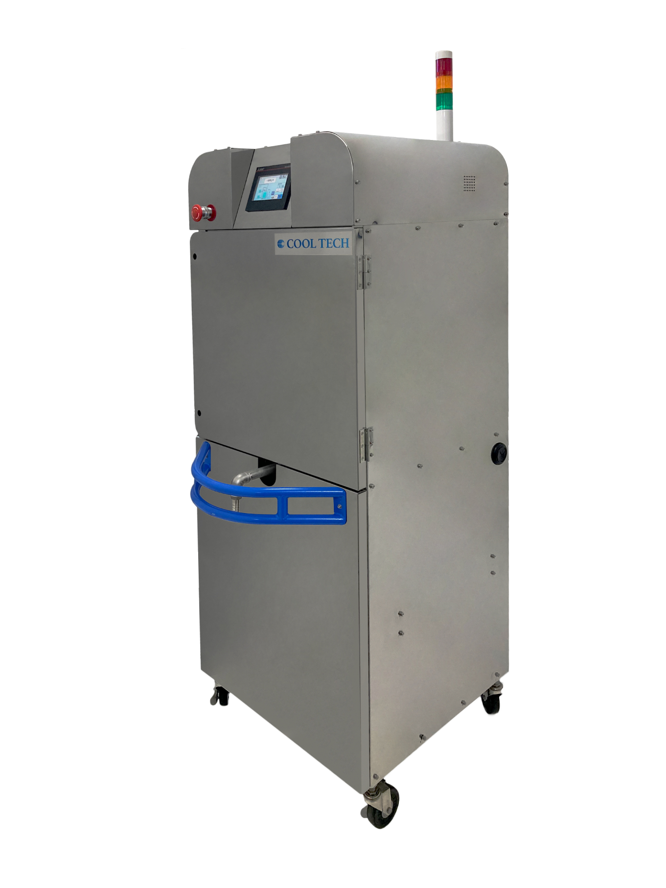

クール・テックが独自開発した自動ミキシング装置「AQUA BLEND PRO」は、
クーラント液または洗浄液の希釈工程を自動化する装置です。
この装置を使用することで、油剤の希釈にかかる人件費の削減に加え、
濃度管理を簡単に行うことができ、効率的な液管理と品質の安定化を実現します。
本製品は、「水+油剤」のクーラントに対応しているだけでなく、
弊社製品であるアルカリイオン水を加えた「水+油剤+アルカリイオン水」の
3液混合にも対応しています。
その他、現在ご使用中の「水+界面活性剤」や「水+アルカリイオン水」といった洗浄液の自動混合にも対応しており、洗浄工程でもご活用いただけます。
アルカリイオン水を含む混合を行う場合は、油剤の濃度だけでなく、pHの設定も行うことができ、濃度とpHを安定させることにより、加工品質、現場環境の改善と維持を実現します。
また、本装置には独自の混合技術が搭載されており、微細な粒子径で均一性の高いクーラント液を生成できます。
従来のミキシングバルブと比較しても、より細かく安定した粒子により、加工性能の向上にも寄与します。
さらに、作製されたクーラント液は油剤がしっかりと混ざり、分離が起こりにくいため、安定した品質を長期間維持できる点も特長の一つです。
〈事例〉
①手作業用とAQUA BLEND PROの粒子径の違い
→水と油剤の場合:
手作業攪拌時と本製品で攪拌時では手作業と比較して粒子径が約1/6の大きさ
→アルカリイオン水と油剤の場合:
手作業攪拌時と本製品使用時の攪拌では手作業と比較して粒子径が約1/4の大きさ
粒子径が小さいほうが加工点に油剤が当たりやすくなるため、加工精度の向上・刃具寿命などにも効果が発揮しやすい。

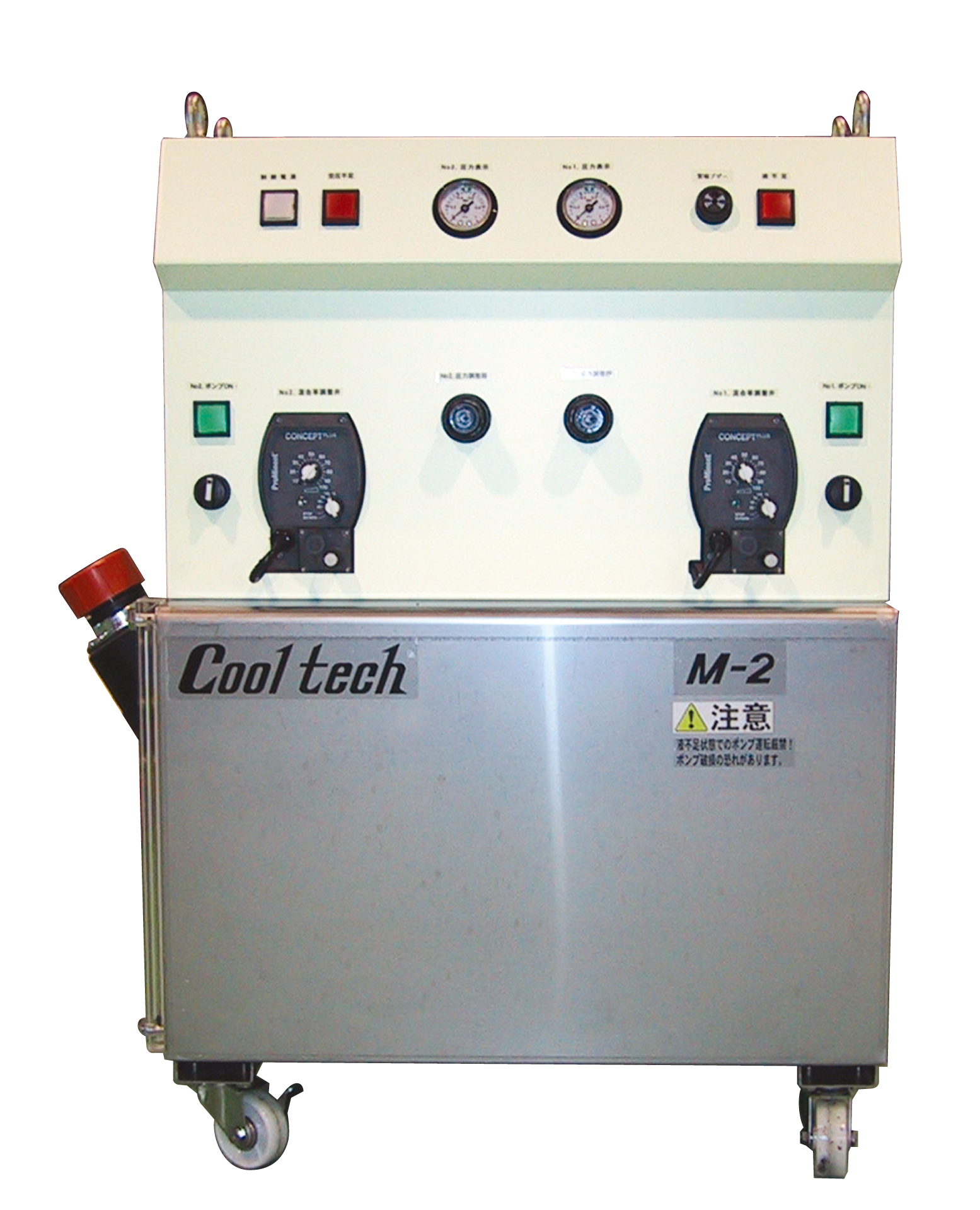

弊社製の水溶性ミスト供給装置は、セミドライ加工(MQL)専用のミストを加工点に供給する装置です。
セミドライ加工(MQL)は切削液をミスト状にして加工点に噴霧しながら行う加工方法であり、従来の循環式高圧クーラントと比較し冷却性が高く、ランニングコストが安価であるという特長がございます。
セミドライ加工においては切削油剤100%で供給する油性ミスト加工もございますが、
弊社でご提案している水溶性ミスト加工は、特に下記のような効果を発揮いたします。
・微細なミスト状の粒子が高い浸透性を発揮し切削抵抗を低減することで、高能率加工を実現
・水溶性ミストの冷却性は水や油による冷却の数倍以上
・クーラント液の廃液処理が不要
・液の劣化を起こさず匂い等の環境悪化を防止
<事例>
①ミスト装置使用時ランニングコスト約58%削減
②加工能率2.5~2.8倍に上昇
③高い冷却性を実現し、ミスト冷却はウエット加工と比較し、刃先温度が約1/2、
ドライ加工では1/3に可能
④装置使用事例:旋盤加工、フライス加工、歯切加工、小径深穴ドリル加工で使用実績あり
弊社では軸数、工作機サイズに合わせた複数のモデルをご用意しておりますので
お気兼ねなくご相談ください。
〇ミスト加工専用に開発を行った油剤【クールミスト100】
摺動面油や、切り屑を積極的に分離し、液汚れが減少し、防錆性能up
摺動面油を分離させ、乳化せずに使用可能です。
微生物の分離機能に加え、抗菌性原料の配合し、長期の保存でも腐敗せずに使用可能となっています。
