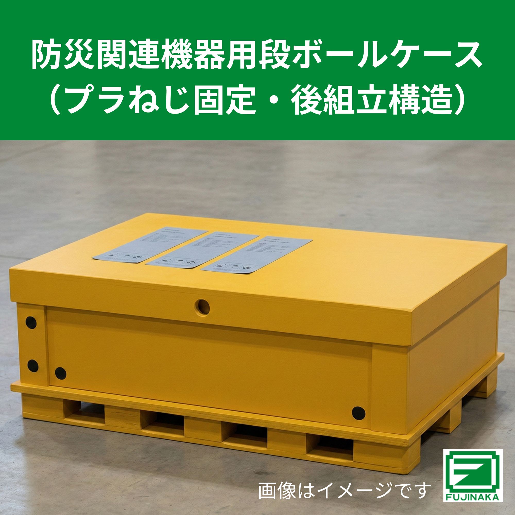

防災関連機器用ケース
■ 製品概要
防災関連機器の輸送用に設計した段ボール製ケース。
単なる梱包材ではなく、現場作業の効率化を目的とした構造改善提案型の梱包設計です。
■ 素材
段ボール
■ 課題
従来は、
・蓋が開かないようにテープで何重にも巻いて固定
・本体枠が全周組立済み構造
・重量物を上から数人がかりで投入
という仕様でした。
その結果、
テープ巻き作業の工数増大
作業者の身体的負担
人員確保が必要
作業時間の長期化
といった問題が発生していました。
■ 設計変更提案内容
① テープ固定 → プラスチックねじ固定へ変更
蓋固定方法を、テープ巻きからプラねじ構造へ変更。
これにより、
テープ巻き作業を完全廃止
再開封・再固定が容易
見た目の品質向上
廃棄時の分別性向上
を実現しました。
② 一体構造 → 後組付け構造へ変更
本体枠を全周組立済み構造から、分解状態で納品し、現場で後組立する方式へ変更。
さらに、製品投入方法を
「上から持ち上げて投入」
「横からトレイへスライド式で搭載」
へ改善。
■ 改善効果
✔ テープ巻き工数ゼロ
✔ 作業時間短縮
✔ 作業人数削減(省人化)
✔ 作業者の身体的負担軽減
✔ 現場の安全性向上
数人がかりだった作業が大幅に簡素化され、
省人化と作業効率向上を同時に実現しました。
