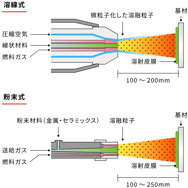

フレーム溶射 溶線式・粉末式
ガス燃料と酸素による燃焼フレームを熱源とし、ワイヤ、粉末溶射材料を融解し、基材に吹き付けて皮膜する方法。溶射ガンは小型に設計され、操作性・作業性に優れている。
