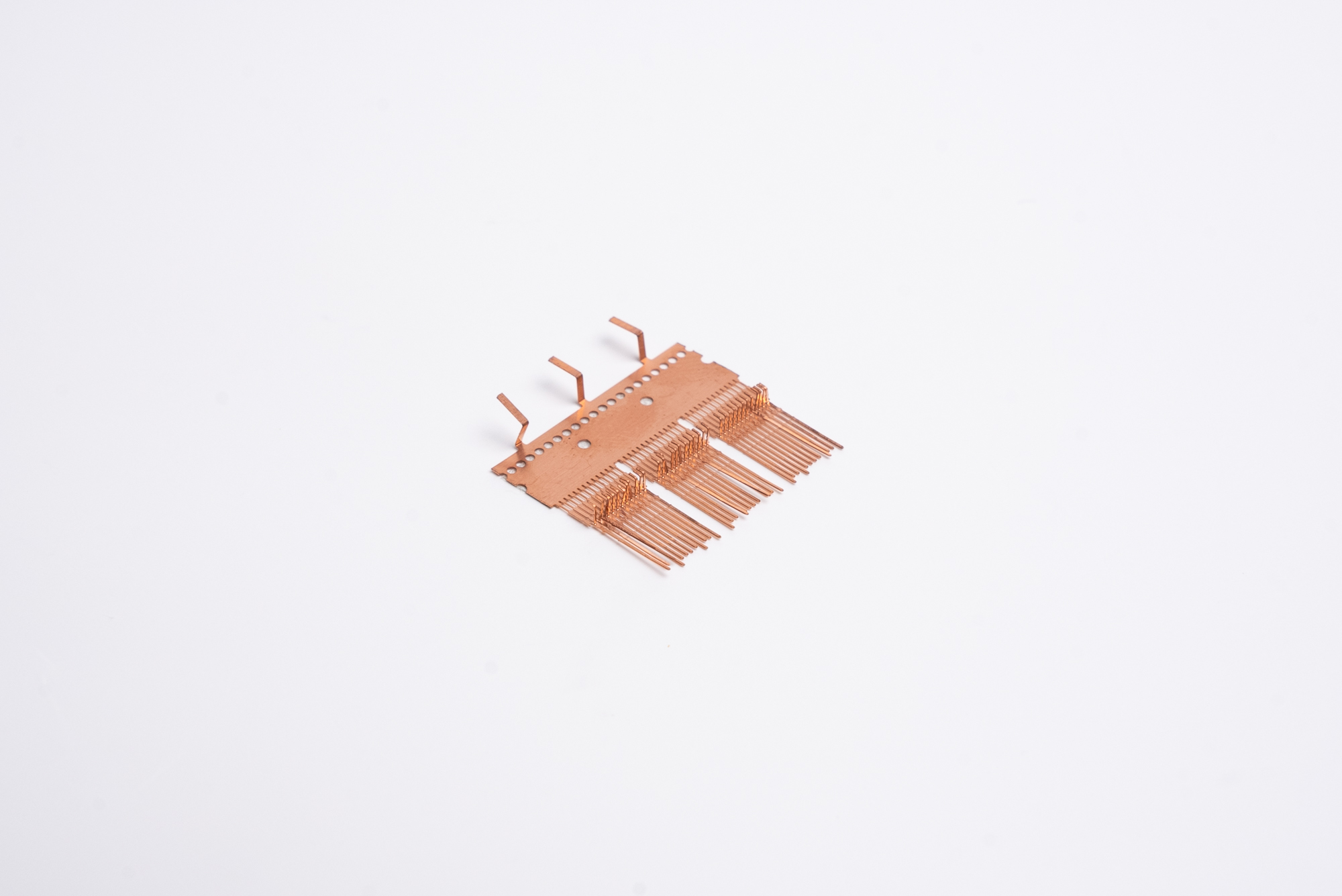

ジュピター工業株式会社は、OA機器向けの複雑な曲げ形状部品に対し、高精度かつ量産対応の曲げ加工技術を展開しています。特にリン青銅や黄銅を対象とした微細加工では、精度1/1000mmレベルの厳しい公差にも対応。独自の金型設計と多数個取りの成形で、生産効率を大幅に向上させながらコストを抑える工夫を行っています。
【多数個取り対応で量産コストを削減】
弊社の特長は、複雑な曲げ形状を高精度で多数個取りできる金型構造にあります。これにより、1つのプレス工程で複数部品を一括成形し、生産力を飛躍的に向上。工程短縮と材料ロスの削減により、ロット1個から大量生産まで安定したコストメリットを実現しています。
【個体差を抑える精密金型と加工技術】
多数個取りによって生じやすい製品間の寸法バラツキは、弊社の金型精度と加工管理技術により最小限に抑制されています。特に、狭ピッチ0.3mm、板厚0.06mmの超精密仕様に対応可能な金型設計力が強みです。これにより、組立後の品質安定化に寄与し、OA機器の性能信頼性を高めます。
【コストと品質を両立した加工体制】
ISO9001・IATF16949等の品質マネジメント認証を取得した体制のもと、数万~数百万個単位の量産に対応。高速プレス機(最速2000spm)を中心とした53台の設備で、リン青銅や黄銅など難加工材でも高い再現性と安定品質を維持しています。
