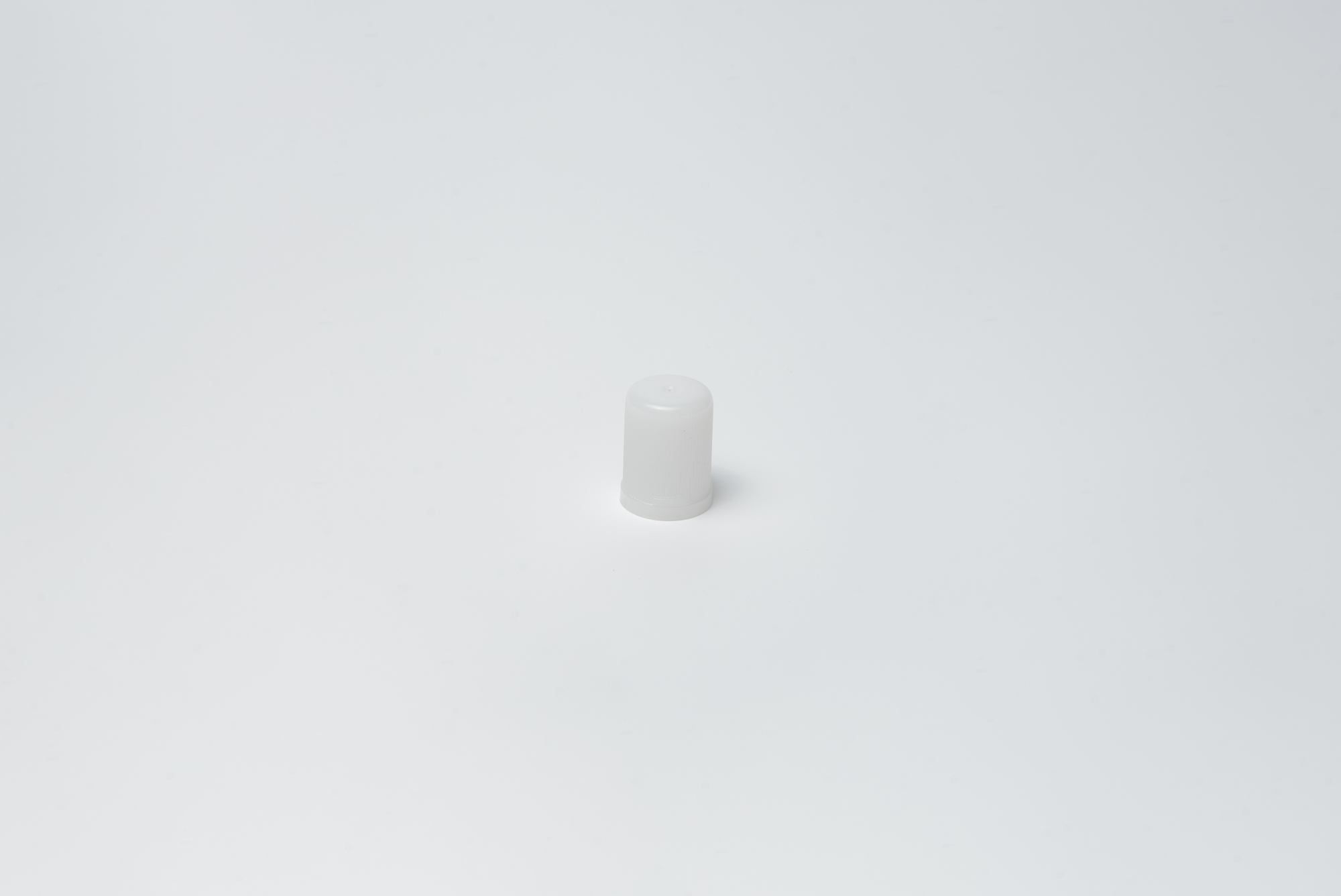

"小型樹脂部品の量産では、同じ金型・同じ材料で成形しているつもりでも、わずかな条件差が品質に影響しやすい点が特徴です。部品が小さいほど、バリや欠け、外観ムラ、白点、寸法ばらつきといった不良が目立ちやすく、組付け性や機能に影響することがあります。特に医薬・食品・化粧品・理化学用途では、異物混入や外観不良が許容されにくく、管理要求が高まります。
量産で起こりやすい不良の背景には、材料の乾燥状態やロット差、金型温度の変動、成形機の再現性、ゲート周りの摩耗、金型内の汚れ蓄積など、複数要素が関与します。そのため、対策は単発の条件調整ではなく、原因を切り分ける視点が重要です。例えば、バリが増える場合は型締め力や合わせ面の状態、ガス抜けの状況を確認し、外観ムラが出る場合は樹脂温度や保圧条件、金型温調の安定性を見直すといった整理が有効です。
また、環境由来の異物が絡む場合、成形環境の管理が影響します。クリーンルームなどの管理エリアで成形し、取り扱いルールを統一することで、付着物のリスクを抑えやすくなります。量産では、検査の設計も重要です。いつ、どの項目を、どの基準で確認するかを決め、工程内で早期に異常を検知できる体制を整えることで、不良流出や手戻りを抑制できます。小型部品の量産は、条件、金型、環境、検査の四点をセットで管理することが、安定供給への近道になります。
