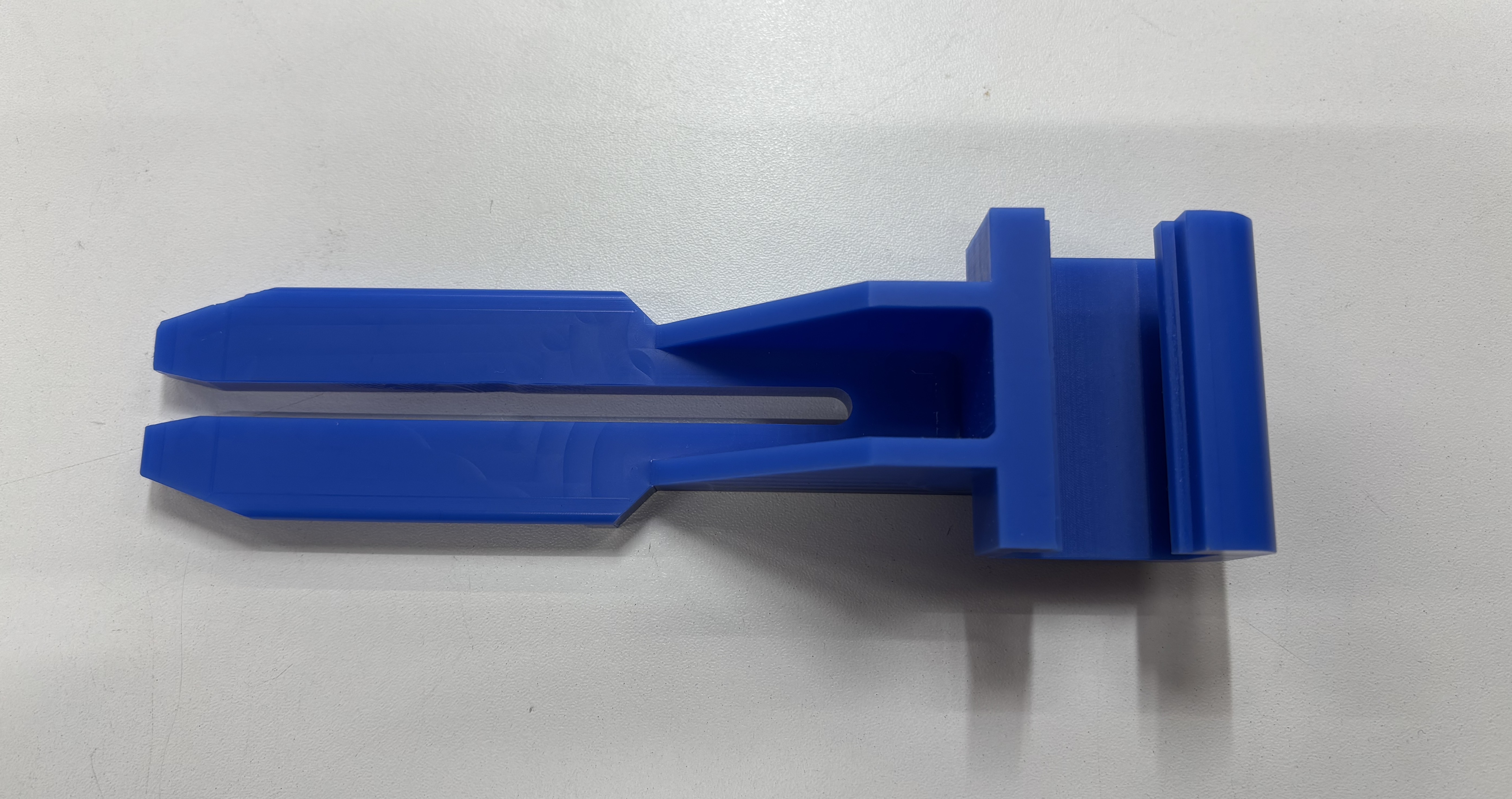

MCナイロンは、耐摩耗性や耐衝撃性、機械的強度の高さが特長のエンジニアリングプラスチックの一種です。以下では、MCナイロンの主なメリットや用途と、BLINKがその加工でどのように強みを発揮できるかをまとめました。
【BLINKによるMCナイロン加工の強み】
1. **高精度・複雑形状への対応**
3次元CAD/CAMや最新のNC旋盤、マシニングセンターを活用し、複雑形状や精密な寸法公差が要求されるMCナイロン製品でも、高品質な仕上がりを実現します。
2. **素材選定から一貫した生産体制**
BLINKは、素材の手配から切削・組立までワンストップで対応可能。素材の特性を理解し、用途や要件に合わせた最適な加工工程を提案します。
3. **多様な業界での実績**
自動車、産業機器、医療機器など、幅広い業界の製品加工経験を活かし、MCナイロンを用いた治具や部品の製作に対しても最適なソリューションを提供します。
4. **試作品から量産まで柔軟に対応**
小ロットの試作やカスタムメイドの部品製作はもちろん、大量生産にも対応可能。MCナイロンを使った部品の品質管理や納期管理を一括して行い、短納期にも柔軟に対応します。
5. **シミュレーションと検査体制の充実**
加工前のシミュレーションにより、干渉やミスを事前に排除。さらに検査工程を強化することで、製品の高精度・高品質を保証します。
この写真のMCナイロン製部品は素材特性を最大限に活かした形状・精度で仕上げられています。耐久性や耐摩耗性が必要な場面で威力を発揮するだけでなく、軽量かつ低摩擦係数というメリットもあり、多様な産業分野で活躍が期待されます。
