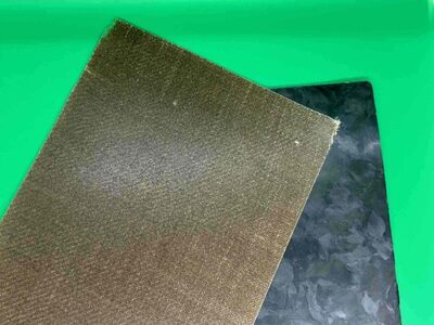

・炭素繊維(CF)と熱可塑性樹脂(PP、PA6、PEEKなど)の複合成形
・ドローンプロペラ、軽量ギヤ、車載部品などへの実績あり
・ホットプレスでの高精度成形、コールドプレスによる高速成形

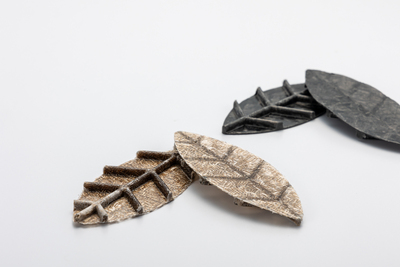

・複雑形状・肉薄構造の一体成形が可能(例:薄肉×高リブ構造)
・トリミング、穴あけ、タップ加工など、二次加工も対応
・プリプレグ、不織布シートなど素材選定から提案可能
・PLA、PA11などのバイオベース樹脂との組み合わせによる環境対応型製品の成形も可能
【加工範囲の概要】
〈CFRTP成形加工〉
・最大板厚:2~3mmまでのプリプレグ成形に対応
・最大成形サイズ:約500×500mm(ホットプレス)
