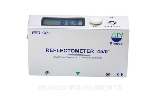

基本型反射率計は、ISO 2814、ISO 3906、ISO 6504、DIN 55984に準拠し、コーティングや塗料の不透明度を簡単に測定できる装置です。軽量かつ持ち運びに優れた設計で、長寿命の光源と安定した測定が可能です。
基本型反射率計は、塗料やコーティングの不透明度を測定するために設計された小型で軽量な装置です。ISOおよびDINの規格に準拠し、正確で信頼性の高い測定が可能です。オートゼロキャリブレーション機能を備えており、手軽に操作できます。
特長
軽量かつ携帯に便利
オートゼロキャリブレーション機能
仕様
測定範囲:0~100%
寸法:114mm×32mm×64mm
重量:300g

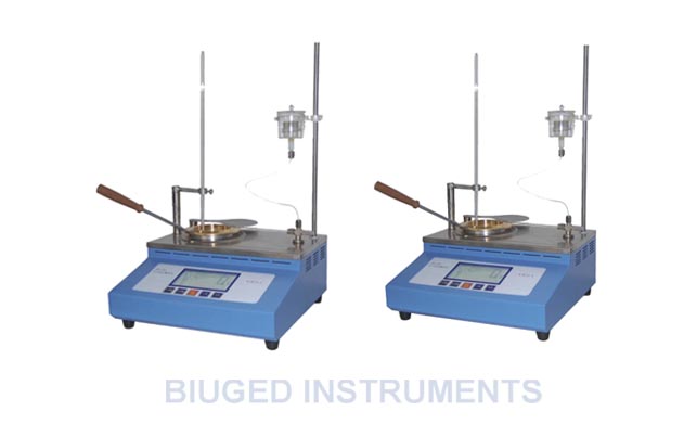

基本型引火点試験器は、ISO 2719やASTM D93などの規格に準拠し、液体のフラッシュおよび火点を正確に測定する装置です。小型で軽量、特許技術を採用した安定した燃焼制御を備え、操作も安全です。
この引火点試験器は、主に燃料や石油製品以外の液体のフラッシュおよび火点を測定する装置です。ISO 2719やASTM D93に対応し、手動で火の流量を調整でき、火災リスクを軽減し安全な測定が可能です。コンパクトな設計で持ち運びにも優れています。
特長
規格準拠:ISO 2719、ASTM D93対応
燃焼制御:特許取得の流量調整技術
操作性:クリアで見やすいLCDディスプレイ
携帯性:小型・軽量設計
仕様
電源:AC 220V±10%、50Hz
温度計範囲:0~400℃
動作温度:5℃~40℃
消費電力:650W以下

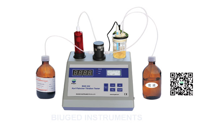

Karl Fischer滴定器は、コーティング、インク、化学製品などに含まれる微量の水分を精密に測定できる装置です。自動吸引・排液機能とLEDデジタル表示により、操作性と信頼性が高く、誤差は2%以内です。
Karl Fischer滴定器は、化学製品や食品、医薬品などに含まれる微量の水分を測定するための装置です。滴定終了点を自動で判定し、液体の吸引から排出まで自動で行います。使いやすいインターフェースと正確な結果表示が特徴です。
特長
測定範囲:0.001%~100%
誤差:2%以内
解像度:0.01ml
自動液体処理
仕様
電源:220V、50Hz
消費電力:18W

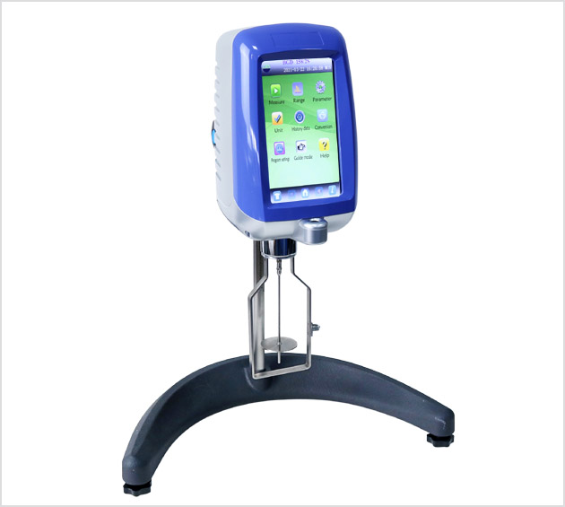

プログラム可能なタッチスクリーン粘度計は、シェアレートやシェアストレスを測定し、さまざまな材料のレオロジー特性を詳細に解析できます。高解像度の7インチタッチスクリーンを備えた操作性抜群のモデルで、データ転送や保存機能も充実しています。
プログラム可能なタッチスクリーン粘度計は、塗料、インク、接着剤などのニュートン流体および非ニュートン流体の粘度を正確に測定します。7インチの高解像度タッチスクリーンと強力なARMチップを搭載しており、迅速なデータ処理が可能です。ユーザーは、温度や粘度の補正係数をパスワード保護された環境で自由に設定できます。
特長
シェアレートとシェアストレスの表示
連続粘度テストと測定範囲超過時のアラーム
高解像度7インチタッチスクリーン
内蔵温度プローブRTD
データ転送:ギガビットイーサネットとUSBインターフェースを搭載
RS232インターフェースでのデータ印刷
パスワード保護による温度・粘度補正
仕様
測定範囲:1~320M mPa.s(モデルにより異なる)
回転数:0.1~250 rpm
電源:ACアダプター(100V-240V)
測定精度:±1.0%、再現性±0.5%
タッチスクリーン操作とプログラム可能な測定機能で、詳細な流動解析が容易に行えます。
