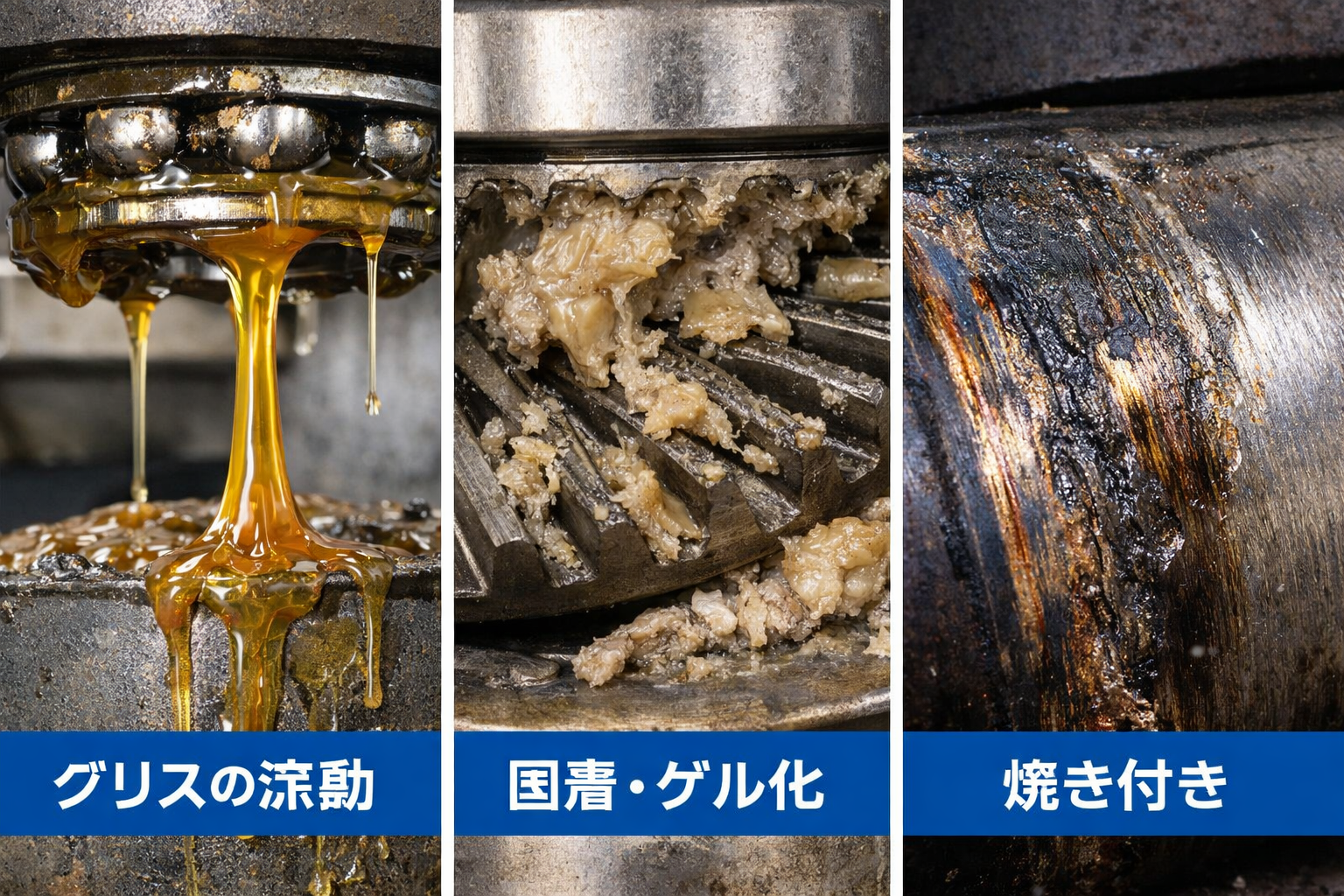

なぜ高温になると焼き付きや動きの渋さが起きるのか?
高温環境で使用される設備や金型では、
「動きが重くなる」「急に渋くなる」「焼き付いたように動かない」といったトラブルが発生することがあります。
この原因の一つが、グリスの性能低下です。
グリスは高温になると、まず基油(オイル成分)が蒸発・分解しやすくなります。
その結果、潤滑に必要な油分が不足し、金属同士が直接接触しやすくなります。
さらに温度が上昇すると、酸化や熱分解が進み、
グリスが硬化・炭化することで「動きの渋さ」や「固着」の原因となります。
この状態が進行すると、摩擦熱によって金属同士が焼き付く「焼き付き現象」が発生する可能性もあります。
特にダイカスト金型や高温摺動部では、
潤滑剤の選定と定期的なメンテナンスが非常に重要です。
高温環境でのグリスの変化や対策については、以下のページで詳しく解説しています。
▶ 高温になるとグリスはどうなる?固着・劣化・焼き付きの原因
👉 https://mandm-goldengrease.com/qa-grease-high-temperature-condition/

高温になるとグリスはどうなる?固着?劣化?焼き付き?
設備や金型などの高温環境では、グリスの状態が大きく変化することがあります。
現場では「固着した」「焼き付いた」と表現されることがありますが、実際にはいくつかの原因が考えられます。
まず、グリスは高温になると基油が蒸発・分解しやすくなります。
基油が減少すると潤滑性能が低下し、摩擦が増加します。
また、高温環境では酸化が進み、グリスが硬化することがあります。
これにより潤滑性が失われ、部品同士の摩耗や焼き付きの原因になります。
さらに温度条件や荷重条件によっては、グリスが炭化し固着のような状態になることもあります。
この状態になると、設備の動作不良や部品損傷につながる場合があります。
高温環境での潤滑では、使用温度に適したグリス選定と定期的なメンテナンスが重要になります。
高温環境でのグリスの状態変化やメンテナンスの考え方については、以下のページでも詳しく解説しています。

Q&A】高温になるとなぜグリスは溶け出す?【第1弾】
【Q&A】高温になるとなぜグリスは溶け出す?【第1弾】
「高温になるとグリスが流れ出してしまう」
現場でよく聞くトラブルの一つです。
結論から言うと、グリスは“溶ける”のではなく、構造が崩れて分離することが原因です。
■ グリスは何でできているのか?
グリスは
基油(潤滑油)
増ちょう剤(スポンジの骨格)
添加剤
で構成されています。
増ちょう剤が基油を抱え込むことで、半固体状態を保っています。
■ 高温で何が起きているのか?
高温になると、
① 基油の粘度低下
② 増ちょう剤の構造弱化
③ 油分の分離(ブリード)
が進みます。
その結果、保持していた油分が流れ出し、
「グリスが溶けた」「流れた」と感じる状態になります。
■ なぜ問題になるのか?
油分が抜けた後のグリスは、
乾いた塊になる
潤滑機能が低下する
かじり・焼付きの原因になる
特にダイカスト金型のような
高温・高面圧環境では、この現象が加速します。
■ 対策の方向性
✔ 使用温度域に合ったグリスを選定する
✔ 塗布量を適正化する
✔ 分離や硬化の前兆を点検する
✔ 定期清掃を組み込む
「高温=耐熱表示が高いものを選べば良い」
ではなく、実際の使用条件との適合が重要です。
次回【第2弾】では、
「溶け出した後、なぜ固着や焼付きに発展するのか?」
を解説します。
