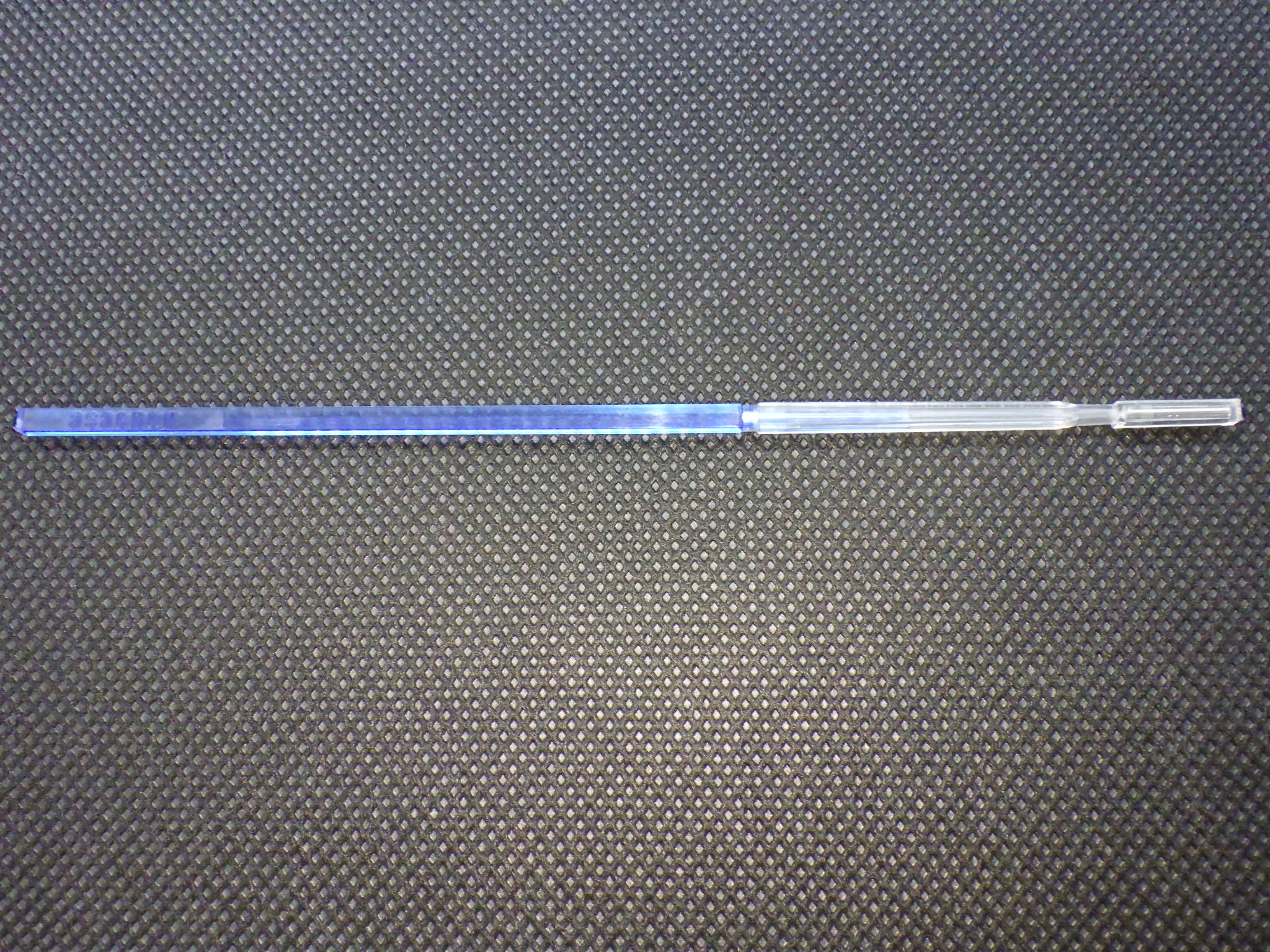

医療機器の樹脂製部品です。
製品寸法 全長約3mm 外径約3mm
4か所に貫通穴が空いており小さい穴は0.5mmです。
使用している金型はカセットタイプを使用していますので金型製作費を抑えています。
