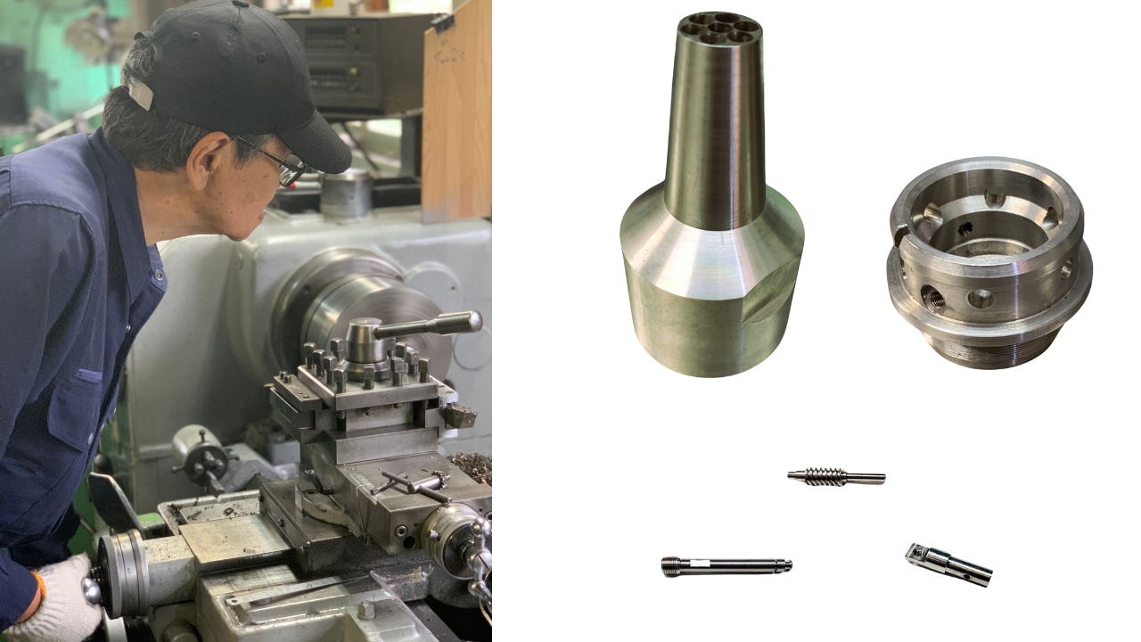

汎用旋盤加工・フライス加工の熟練技能を承継する切削加工会社です。
バイト研ぎによる刃先成形・切れ味維持の技術も活かし、特にSUS304の加工に注力してきました。
下記のようなお困りごとがありましたらお気軽にご相談ください。
・1個〜数個
・即〜3日程度の至急案件
・規格外寸法や追加工
・工具が摩耗しやすいSUS304やハステロイ、インコネル
機械メーカー等の中小企業のお客様からは、「海外調達/自社加工よりも安心・早い・安い」と確かな品質と素早く柔軟な対応、リーズナブルな価格をご評価いただいています。
佐藤精密は、汎用機による旋盤・フライス加工を専門としています。
創業当初より、職人の手で加工するからこその柔軟 性にこだわり、単品・小ロット、試作品・特注品、 難削材の加工などで重宝されてきました。
金属に刃が当たるとき、切り粉が出るとき、工具が 消耗し始めたとき、機械に負荷がかかったとき。
その一瞬一瞬の変化を目で見て、音を聞いて、手に 伝わる感触を頼りに、集中力を研ぎ澄ませて求めら れる精度・品質を実現する。
佐藤精密は、そのような熟練技能を次世代に残す町 工場として、お客様に寄り添い臨機応変に対応でき る「ものづくりの仲間」を目指します。
【単品・小ロット】
プログラミングが不要ですぐに加工を始められる汎用機械は、比較的低 コスト・短納期で単品・小ロット加工ができます。お客様の「必要なときに必要なだけ」を叶える便利さと素早い対応が好評です。
【試作・特注品】
工具の刃先を自由に成形できるバイト研ぎの技術・経験により、規格外の寸法にも積極的に対応します。既存品・市販品の追加工や修理も承り、お客様のお困りごとを解決しま す。
【難削材加工】
SUS304などの難削材の加工に力を入 、いかに工具・機械の消耗を防ぎながら求められる精度を実現できるかを追求してきました。NC加工やマシニング加工では不良品が出やすい品物も是非ご相談ください。

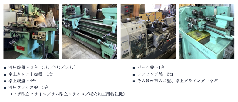

【機械設備】
汎用旋盤…3台 (5尺/7尺/10尺)
卓上タレット旋盤…1台
卓上旋盤…4台
汎用フライス盤 3台(ヒザ型立フライス/ラム型立フライス/縦穴加工用特注機)
ボール盤…1台
タッピング盤…2台
そのほか帯のこ盤、卓上グラインダーなど

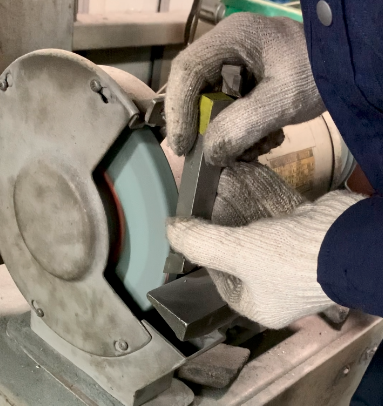

工具の刃先を自由に成形できるバイト研ぎの技術・経験により、下記の利点があります。
・規格外の寸法にも積極的に対応可
・難削材に対応できる切れ味を維持しやすい
・工具のコスト削減

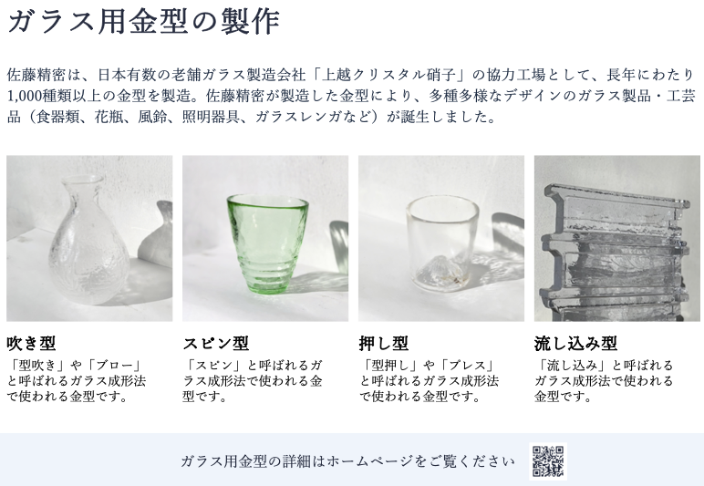

佐藤精密は、日本有数の老舗ガラス製造会社「上越クリスタル硝子」の協力工場として、長年にわたり1,000種類以上の金型を製造。
佐藤精密が製造した金型により、多種多様なデザインのガラス製品・工芸品(食器類、花瓶、風鈴、照明器具、ガラスレンガなど)が誕生しました。
【吹き型】
回転させずに成形する「吹き込み」であれば、金型の形や表面模様をそのまま写しとることができます。
シンプルなテーパー形状のデザインであれば上方向に引き抜いて取り外すタイプの型、複雑な形状のデザインであれば縦に分割して取り外すタイプの型が使われます。
後者のタイプは、「吹き割型」や「開き型」と呼ばれ、蝶番でつないで取っ手をつけておくことで取り外しやすくしています。
【スピン型】
底から上部にかけて徐々に直径が大きくなるようなグラスや皿の成形によく使われ、一つひとつに個性が出るナチュラルな風合いや手触りが魅力です。
スピン型は、ガラス成形後に一方向へ引き抜くため、製品に引っかからないように計算して設計することが重要です。吹き型よりも工程が少なく、比較的安価に製造することができます。
【押し型】
押し型は、寸法・形状の精度が求められる場合や厚みのあるガラス製品の成形によく使われますが、ほかの成形法よりも手間のかかる成形法です。
近年は、この押し型を製造する金属加工屋は非常に少なくなってきたようです。
【流し込み型】
「流し込み」は、溶融したガラスを金型の中に流し込んで成形する技法です。
ガラスブロックやガラス板など四角い形状をはじめ、丸型、ハート型、リーフ型など、さまざまな型を製作してきました。
