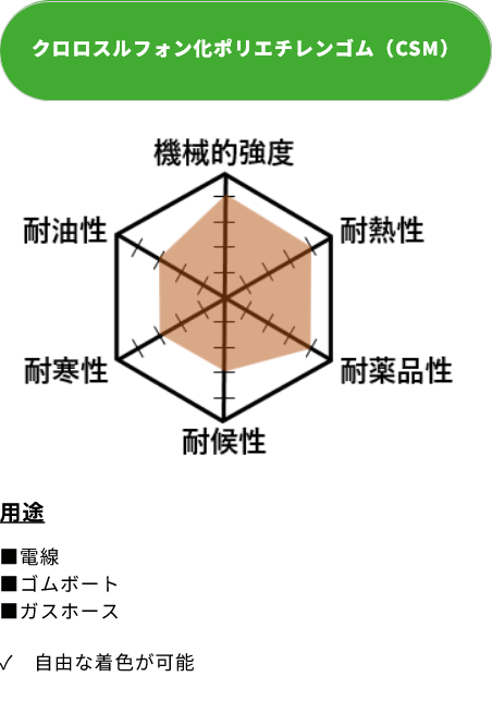

▶主な特徴:
耐老化性、耐オゾン性、耐候性、耐薬品性、耐摩耗性、機械特性など優れる。自由な着色が可能。
機械的強度:4
耐熱性:4
耐薬品性:4
耐候性:3
耐寒性:3
耐油性:3
※「5:優れている」「4:良好である」「3:中庸である」「2:やや劣る」「1:劣る」の5段階評価です。ただし、本評価は原料ゴムポリマーの一般的な特性・傾向を相対的に表したものです。同じ材質であってもメーカー、品番・グレードによって評価が異なる場合がありますので、詳細についてはお気軽にお問い合わせください。
