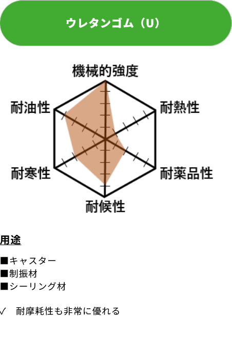

【ウレタンゴム (PUR、U)の物性】
▶主な特徴:
力学的強度・耐摩耗性が特にすぐれている。
機械的強度:5
耐熱性:1
耐薬品性:2
耐候性:4
耐寒性:3
耐油性:4
※「5:優れている」「4:良好である」「3:中庸である」「2:やや劣る」「1:劣る」の5段階評価です。ただし、本評価は原料ゴムポリマーの一般的な特性・傾向を相対的に表したものです。同じ材質であってもメーカー、品番・グレードによって評価が異なる場合がありますので、詳細についてはお気軽にお問い合わせください。
