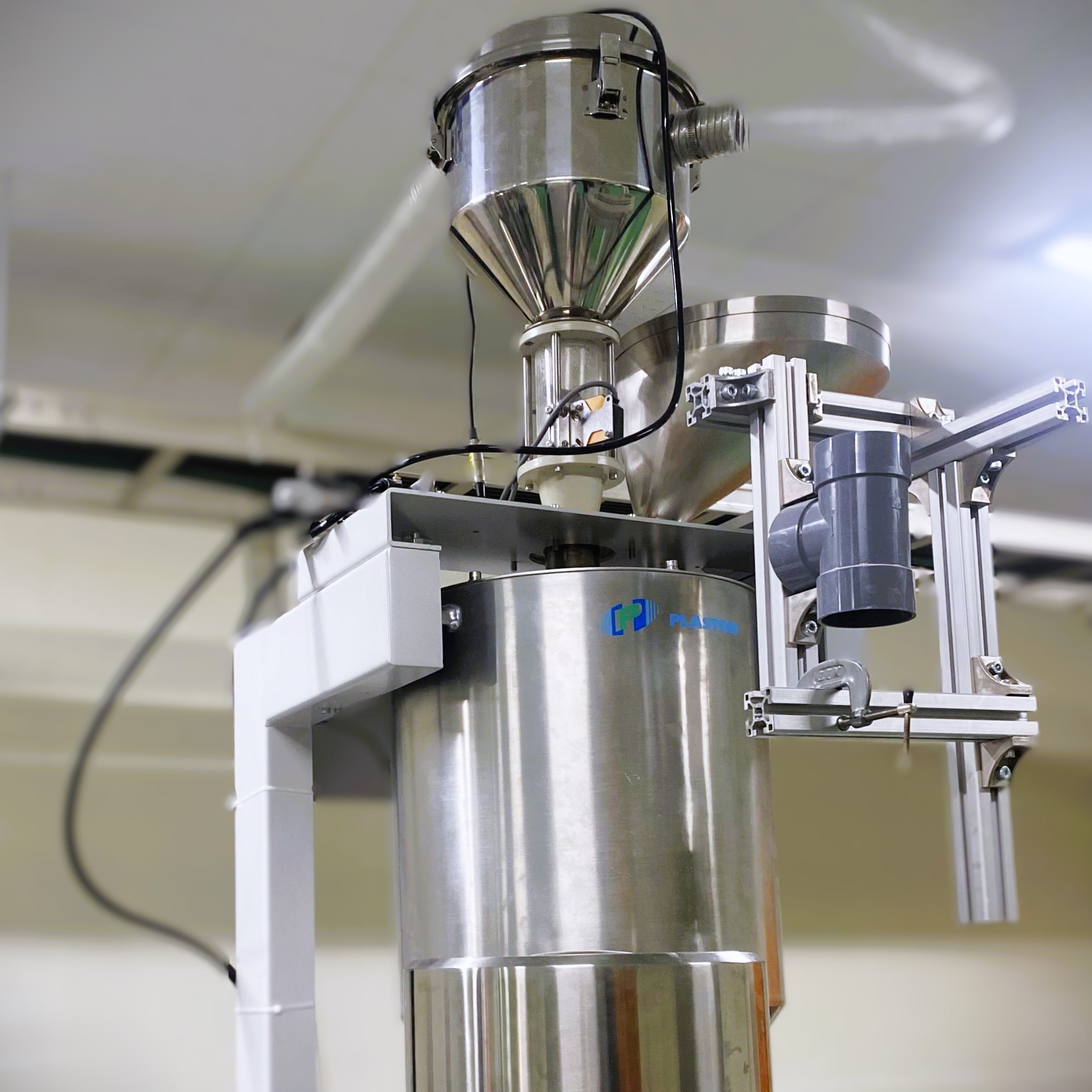

押出成形機に、主材(原料)と副材(添加剤等)を定量的に供給するフィーダーです。
主材のメインフィーダー、副材のサブフィーダー、ガス(発泡剤)、それぞれの添加率を連動させて精密に制御します。
不活性ガス発泡専門メーカーであるプラステコの、押出成形機や撹拌付除湿乾燥機、ガス供給機等と組み合わせることで、より発泡に適した「超臨界不活性ガス押出発泡システム」として構築することが可能です。
攪拌機能が標準搭載しており、除湿、乾燥、輸送3つの機能をコンパクトに内蔵した乾燥機です。
さまざまなプラスチック原料にご使用いただけますが、特にバイオプラスチック(PLA、PHA、PBS等)や吸湿性エンジニアリングプラスチック(PA、PC、PBT、PET等)の乾燥に適しています。
日本製のハニカムローター吸着塔と、全ステンレス鋼の断熱乾燥ホッパーで構成しています。
