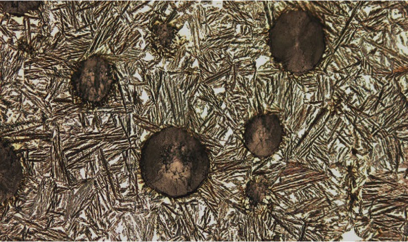

ADI処理とはオーステンパを施した球状黒鉛鋳鉄処理の略称です。鋳鉄材料は安価で、型鋳込みにより自由に形状を作成できますが低い強度が欠点でした。そこで高強度、高靭性、高延性、耐摩耗性などを付与するため、オーステンパ処理により鍛鋼品と同等の特性を持つ強靭鋳鉄ができます。
