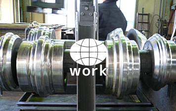

筆めっきとは、電気めっき技術を応用した部分めっきの手法です。通常のめっき槽を使わず、専用の筆具、整流器、処理液だけで施工が可能です。この技術の最大の特長は、設備の分解が不要で、稼働中の生産ラインでも補修ができることです。
ワールド工業は、お客様の工場へ直接出張し、必要な箇所だけを的確にめっき修理・補修します。連休中の短期間でも対応可能で、生産への影響を最小限に抑えられます。

・食品機械の大型収縮ロール
・製鋼所の大型ロール
・印刷機械の製紙ロール

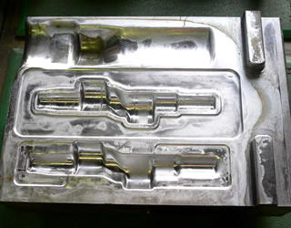

・金型(プレス、鍛造、射出成形、ゴム)

ワールド工業は、1993年の設立以来、硬質クロームめっき加工のスペシャリストとして技術を磨いてきました。業界初の3mmまでの厚付けクロームめっきを実現し、複雑な形状の金型へのめっき加工技術も保有しています。
