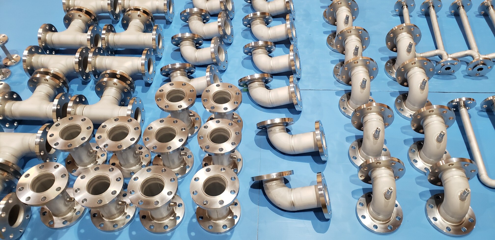

フランジ外側の溶接です。
母材にダメージ(溶接する際のトーチノズルの傷)を与えないように、トーチ操作しております。
▼フランジ溶接では
パイプのサイズや板厚に合わせて、溶接電流値や、溶接棒の選定と溶接棒を入れる速度や、トーチ操作など多くの溶接条件を調整します。
パイプのサイズは数多くあり、大きなものになるほど溶接の熱影響力が増えるので、溶接条件はとても大事になります。また、同じサイズでも板厚が0.5mm違うだけで溶接条件はまったく別のものになります。
その条件を合わせて、溶接の脚長と余盛(のど厚)を出します。
フランジ+エルボ、チーズ+エルボ、エルボ+配管など、組み合わせは色々です。
口径は15Aから80Aまでそれぞれを各量産製作。
溶接は全てのピースが完全裏波溶接となっております。
