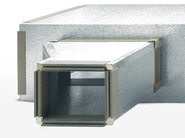

PU/PIRフォーム断熱材は、アルミニウム箔で強化された新しい革新的な素材です。これにより、軽量で耐久性があり、優れた耐火性能を持ちます。低い熱伝導率と低い水分吸収率を持ち、効果的な音響反射防止機能を提供します。このPU/PIRフォームは軽量で、設置にかかる労力が少なく、時間とコストを節約できます。美しくて丈夫な素材で、エアコンシステムやエアダクトの作業に最適です。新しいエアダクト材料としての優れた選択肢です。
