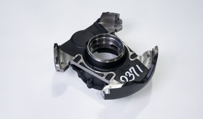

日野精機では、横型マシニングセンタ36台、縦型マシニングセンタ12台、NC旋盤24台を保有し、部品形状や切削負荷に応じて最適な設備を選定しています。
高剛性の横型マシニングセンタは、切削トルクや振動の影響を抑え、重量物や高精度部品の安定加工を実現しています。NC旋盤では、芯振れや固定剛性の管理を徹底し、円筒形状の部品でも寸法の安定化を図っています。
さらに、恒温環境下で加工と測定を行うことで、熱変化による誤差を最小限に抑制。自社設計の治具によって固定剛性を確保し、加工中の変形や振動を防止しています。CAD/CAMによる加工プログラム作成と条件最適化を組み合わせることで、工具負荷を均等化し、安定した切削状態を維持しています。
