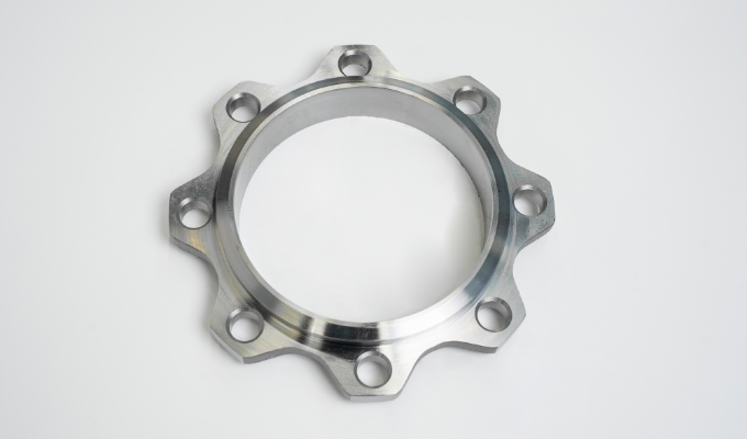

自動車や産業車両に使用されるアクスルフランジは、駆動系の中でも特に重要な役割を担う部品です。これらの部品は、真円度や同軸度、直角度に優れた加工が求められるため、高精度なNC旋盤による加工が不可欠です。本記事では、NC旋盤を用いたアクスルおよびフランジの加工技術と対応力について詳しく解説します。
【アクスルフランジとは】
車軸端部に取り付けられ、ブレーキドラムやブレーキディスクの取付け基部として機能します。アクスルは車軸のことで、車軸やホイールハブの締結部となる重要保安部品であり、内外径の同軸度・締結部の平面度・内径の真円度・ボルト締結穴の穴位置度において、それぞれ高い加工精度が求められます。
高精度部品ゆえに、わずかな応力により歪みが発生し、寸法不良や組付け不具合を引き起こすため、非常に難易度が高い部品です。
【NC旋盤による高精度加工の対策】
・ チャック圧の抑制 …チャックの締め付け力が局所的な歪みを生みやすい。
・ チャック面積の最大化 …チャック面積を拡げることで締め付け力を分散
・ 残留応力の解放 …素材内部に蓄積された応力を、荒加工によって解放させる。
〈導入設備例〉
・ NC旋盤(8~18インチチャック対応):約24台
・ 複合加工対応機を併用
・ 自社製治具による固定精度確保
これにより、大径部品から小径高精度部品まで幅広い加工ニーズに応えられます。
【加工対象材と用途】
NC旋盤による加工対象は以下の素材に対応しています。
・FCD400~800(ダクタイル鋳鉄)
・SC材(炭素鋼・鍛造品)
・機械構造用鋼、調質鋼など
【品質保証体制と測定機器】
・三次元測定機での同軸度・直角度等の幾何公差の高精度測定
・多方向からの手測による真円度の保証
【生産対応力と実績】
・月産100~10,000個規模の量産に対応
・多品種少量から補給部品まで柔軟に対応可能
・各商用車メーカーや建設機械メーカーへの実績多数
U字に設備を配置し一人の作業者が複数設備を担当するセル方式を採用し、
高精度を求められる部品においても、高い生産効率によって低価格で大量に生産できる体制を整えています。
【まとめ】
アクスル・フランジなどの円筒形状部品の高精度加工には、NC旋盤の性能と現場対応力が鍵を握ります。素材や形状に応じた工程設計から、治具製作、検査までを一貫対応することで、信頼性の高い部品供給が可能です。加工技術に加えて、納期対応や品質保証を含めた総合的な支援体制により、安定した取引が期待できます。
