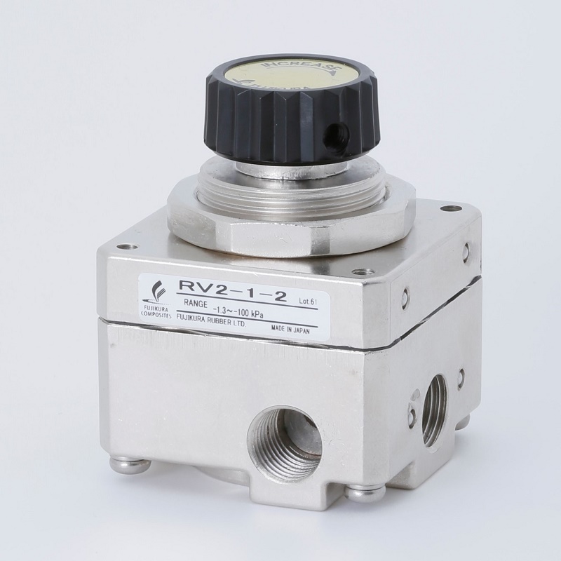

■概要
RV2シリーズは、超小型で軽量な真空減圧弁です。高さ方向が非常に低く抑えられており、取り付けスペースを節約できます。パネル取り付けの他に、ブラケットでの取り付けも可能で、小型化に最適です。優れた圧力特性を継承し、精密な負圧要求に応えることができます。エアロスの低減により省エネルギー化にも寄与します。クリーンルーム仕様も可能です。
■特長
・超小型で軽量: 取り付けが容易で、省スペースに寄与します。
・優れた圧力特性: 精密な負圧要求に応える高性能を実現します。
・省エネルギー化: 直動型のためブリードが少なく、エネルギーロスを抑えられます。
・クリーンルーム対応: 特殊な環境下でも使用可能です。
■仕様
・使用流体: 圧縮清浄空気
・圧力設定範囲: -1.3 ~ -100kPa
・使用温度範囲: 5 ~ 60℃
・配管接続口径: Rc1/4
・本体材質: アルミ合金ダイカスト(無電解Niメッキ)
・質量: 0.285kg
■用途
・自動化機器
・精密機器
・クリーンルーム設備
